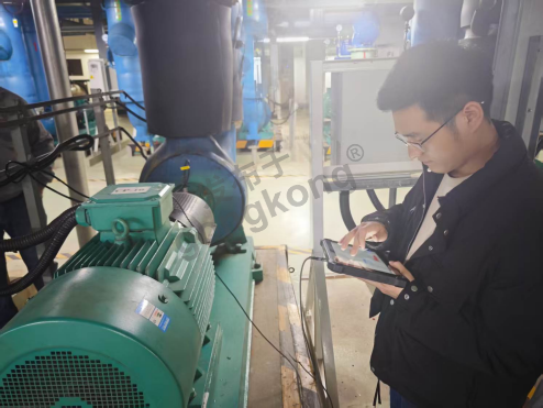

CZ800便携式测振仪在厂区电机故障诊断中的应用
该企业拥有多条自动化生产线,变频电机作为驱动核心动力单元,其运行状态直接决定生产线连续性与产品质量。但变频电机工况复杂,振动、温度等关键参数变化频繁,早期故障隐患难以被及时发现。一旦发生突发停机,将直接导致产线中断、维修成本大幅攀升、生产进度严重滞后,并引发一系列连锁反应,给企业带来不可预估的经济损失。
在厂区日常运维中,多台关键设备电机易出现振动异常等典型故障与安全隐患。现场运维工程师巡检方式难以实现故障早发现、早干预、早排除,已无法满足现代化生产对设备可靠性的要求。
引入上海测振 CZ800 便携式振动分析及现场动平衡仪,可对疑似故障设备开展定点监测、灵活巡检,依托设备内置智能算法,精准识别转子不平衡、轴承磨损、变频谐波干扰等典型故障类型,并实现故障趋势预判与早期预警。该方案显著提升设备运维诊断精度与工作效率,为运维人员提供针对性、可落地的维护建议,推动设备管理从事后补救事前预防、预测性维修转变,从源头保障企业生产设备稳定运行与生产连续高效。
上海测振依托CZ800故障诊断与分析过程

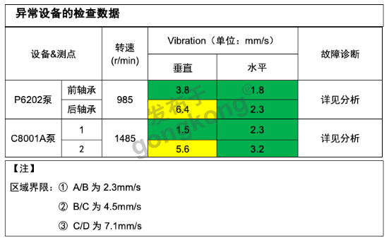

本次测试某大化厂区车间的39台设备进行了巡检,并采集了每台设备的振动状态监测,并依据国家标准《GB/T6075.3 机械振动在旋转部件上测量评价机器的振动第3部分》给出机械状态评估结果,对振动异常的设备给出分析意见和建议如下:

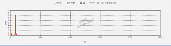

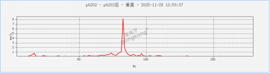

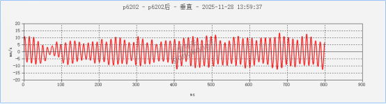

(1) P6202泵后轴承(转速998r/min  转速频率16.63Hz)
CZ800现场监测数据展示】
image.png测试点垂直方向速度波形图
image.png测试点垂直方向速度频谱特性图
image.png频谱图放大
数据分析】
该测点振动幅值超过标准限值(4.5),进入《C》区域,需要加强关注;
【振动原因分析】
振动能量集中于82Hz,即5倍频,其原因可能是运行工况偏离设计工况,造成介质对叶片的冲击所致;
【运行建议】
1) 加强关注振动幅值的发展趋势;
2) 工艺条件允许时调节流量,确认是否为上述原因所致。

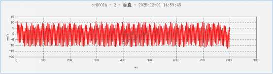

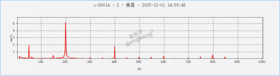

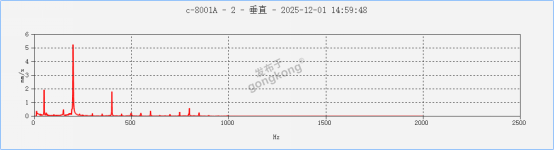

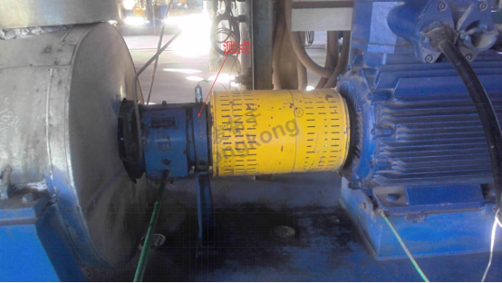

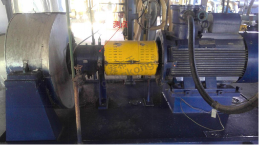

2)C8001A泵测点2(转速1485  工作频率24.75Hz)
CZ800现场监测数据展示】
image.png频谱图放大
【数据分析】
该测点振动幅值(5.6mm/s)超过标准限值(4.5mm/s),进入《C》区域,需要加强关注;
【振动原因分析】
振动能量集中于50、200、400Hz,其原因可能存在一定程度的不对中,和联轴器原因,不知道联轴器具体是什么结构,是膜片还是弹性柱销结构,是否弹性圈老化失去弹性。
【运行建议】
1) 加强关注振动幅值的发展趋势;
2) 有机会停机时重点检查联轴器。
