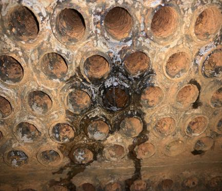

一、换热器腐蚀渗漏的常见诱因
换热器出现腐蚀渗漏,主要受介质属性、设备材质、工况波动三大因素共同影响,这也是换热器管板渗漏怎么处理、工业换热器腐蚀修复等问题成为运维高频痛点的核心原因。
1、介质腐蚀作用 像硫磺回收、脱硫工段的换热设备,介质多含 CO₂、H₂S 与醇胺溶液,高温环境下会引发均匀腐蚀与局部点蚀。尤其是温度超过 100℃的壳程区域,金属表面难以形成致密保护膜,易形成氧浓差电池加速膜下腐蚀;部分企业为提升脱硫效果提高醇胺浓度,还会导致介质 PH 值偏高,增加碱脆与结垢风险,同时醇胺氧化降解产生的甲酸会进一步加剧列管腐蚀。
2、结构与材质局限 浮头管式换热器等常用换热设备,管板与管束的焊缝、胀接处本身就是应力集中区,加上多数设备采用碳钢材质,在冷热交替与介质冲刷下,焊缝位置极易出现腐蚀渗漏,也是换热器管板修复的重点部位。
3、工况波动影响 生产过程中温度、压力的频繁波动,会加速金属材质的疲劳老化,破坏原有防腐层,缩短设备的稳定运行周期。

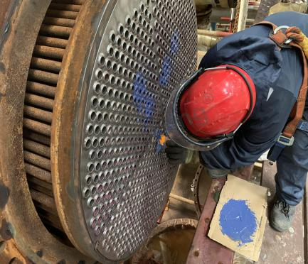

三、现场堵漏防腐的成熟解决方案
针对各类工业换热器的渗漏与腐蚀问题,现场施工的聚合物修复技术是当前性价比更高的运维方案。作为深耕工业设备运维修复的换热器堵漏厂家,索雷碳纳米聚合物材料技术提供了可现场落地的修复路径,适配浮头式换热器维修、管板防腐堵漏等多种场景。
该技术依托碳纳米聚合物材料的优异附着力、耐介质腐蚀与抗温性能,配合针对性的刮涂施工工艺,可实现换热器现场堵漏施工,无需大规模拆机停机。针对渗漏点治理,可先采用索雷 SD8005 材料精准封堵漏点,打压验证无渗漏后,再整体涂覆索雷重防腐材料形成全面防护层,既解决当下的渗漏问题,又能延缓后续腐蚀进度,延长设备运行周期。相比传统工艺,该方案施工流程简单、修复周期短,能够大幅降低停机停产带来的损失。

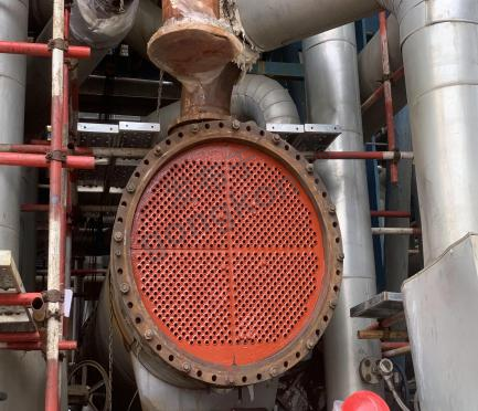

四、实际应用案例参考
中石油吉化集团炼油厂的现场应用实例,充分验证了这套现场堵漏防腐方案的实际治理效果。该厂硫磺回收尾气处理区的贫富液换热器,曾长期存在管板腐蚀渗漏问题。该设备为浮头式结构,壳程介质为高温醇胺贫液,温度达 120-125℃,此前企业采用电焊补焊的方式处理,但受限于热应力影响,堵漏效果难以持久,渗漏问题反复出现。
企业了解到索雷的换热器现场防腐堵漏技术后,决定采用该方案进行治理。施工人员先对设备泄压查漏,对漏点位置打磨清洗后,涂覆 SD8005 材料完成堵漏,打压验证无渗漏后,再对整个管板端面涂覆重防腐材料做全面防护。全部施工完成后注水打压,饱压 2 小时无任何渗漏点,设备随即投入正常运行,渗漏问题得到有效解决,其修复效果也得到了企业的认可。该项目也为硫磺回收换热器堵漏、醇胺液换热器防腐提供了可复制的现场修复方案。
