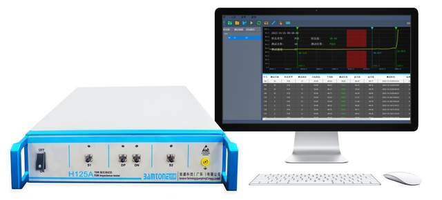

文章配图-1Bamtone H系列TDR阻抗测试仪

阻抗控制是高速PCB设计的基石。在5G、AI、数据中心等应用中,阻抗精度已从±10%向±5%甚至±3%演进,成为衡量PCB工艺能力的重要指标。作为国内PCB测量仪器、智能检测设备头部品牌——Bamtone班通,其自研推出了Bamtone H系列TDR阻抗测试仪,专用于高带宽特性阻抗测试分析,具备波形显示与分析功能,普遍使用各类PCB硬板、FPC软板及电线电览的阻抗测试。
