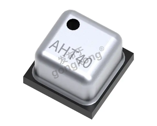

有两种方法仪器校准和测试湿度传感器,即:使用湿度基准或将其与已知性能的仪器进行比较。湿度基准可以使用硫酮或盐酸钾溶液,或使用饱和盐溶液来建立。在湿度控制技术的规则之中也规定,在任何情况之下,都必须注意密封良好的容器,和所选择的用于保存空气样品晶体的溶液,它的温度是不允许变化的,而且要有足够的时间达到平衡。
在某些情况之下,实际的平衡时间很长,但通过使用抽吸器从容器底部抽吸空气,使空气气泡通过溶液,可以显著缩短平衡过程。无论使用哪种方法,使用单一方法仪器校准这些湿度传感器总是好的,即使使用这种单一方法只有中等精度,它也会指示何时达到平衡,并避免更严重的错误。
也许使用这种形式的传感器湿度基准的主要限制是,它们不能用于测试或仪器校准这些传感器,而不会引入严重的误差。这些传感器通过吸收或蒸发水分(如露点或湿度计)或引入温度梯度(如氯化锂或露点)来改变当地环境。这种方法需要适当的空气流量以实现精确的测量。
仪器校准何类型的传感器的最可靠的方法,是在实际湿度条件之下将其与已知良好的仪器进行比较。相对湿度通常在50%至90%的范围之内,在夏季的中午和午夜间,而其他方法,如在民用浴室之中连续不断的喷水,可用于混合范围之内,相对湿度低于50%,有时可在集中供暖的房间,或在室内使用电加热器人工制造。
房间内的相对湿度在20℃时通常为60%。当温度升高到32℃时,相对湿度可降低到30%。作为湿度基准较好的仪器是干湿表和露点计。带有精确仪器校准温度计的露点计与空气温度测量一样精确,因此会给出可靠的湿度值,而对于大多数人来说,旋转干湿表是一个足够精确的仪器,而且有许多人也会使用一个简单的旋转干湿球湿度计,作为一个基本的标准湿度仪器用以测试和仪器校准其他更专业的仪器。
