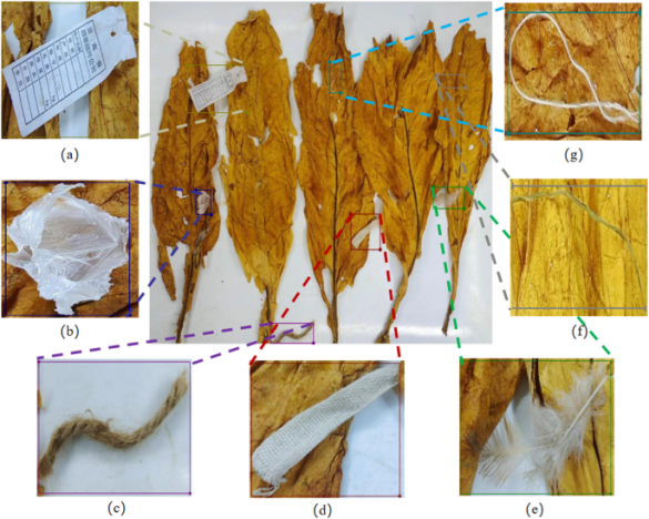

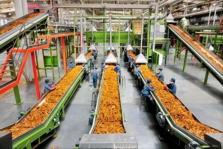

在卷烟生产过程中,烟叶从采收、运输到加工环节,难免会混入各种非烟物质,例如杂草、麻绳、塑料碎片、胶带、电线、金属零件等杂物。
卷烟生产线
这些杂质不仅会影响烟叶原料品质,还可能导致设备磨损、生产故障,甚至影响最终卷烟产品质量和消费者体验。因此,如何在生产线上快速、准确地识别并清除非烟物质,始终是烟草企业提升产品品质和生产效率的重要课题。
烟叶中非烟物质
然而,传统检测方式主要依赖人工抽检或普通工业视觉识别系统,对颜色、形态与烟叶相似的杂物往往难以准确区分,容易出现误检和漏检,难以满足现代化卷烟生产对高效率、高精度除杂的要求。

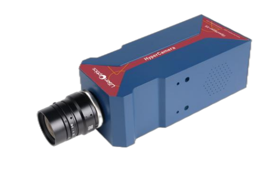

莱森光学基于 iSpecHyper-VS200 高光谱相机构建了卷烟生产线非烟物质在线检测系统。系统安装于生产线传送带上方,可实时获取烟叶和杂物的高光谱图像数据,通过智能识别模型对不同类型杂物进行自动检测和分类。
莱森光学iSpecHyper-VS200 高光谱相机

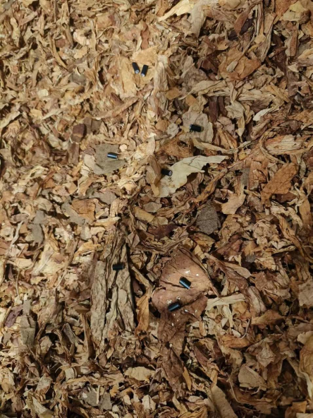

黑色电线杂物实物图

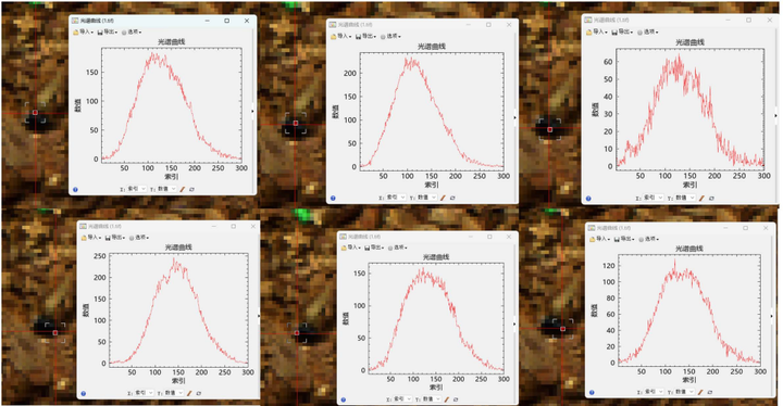

黑色电线上六个不同像素光谱曲线差异

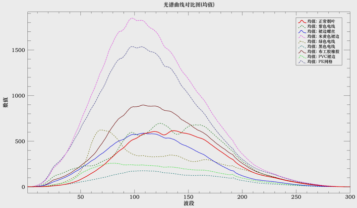

非烟物质与正常烟叶的光谱曲线对比
