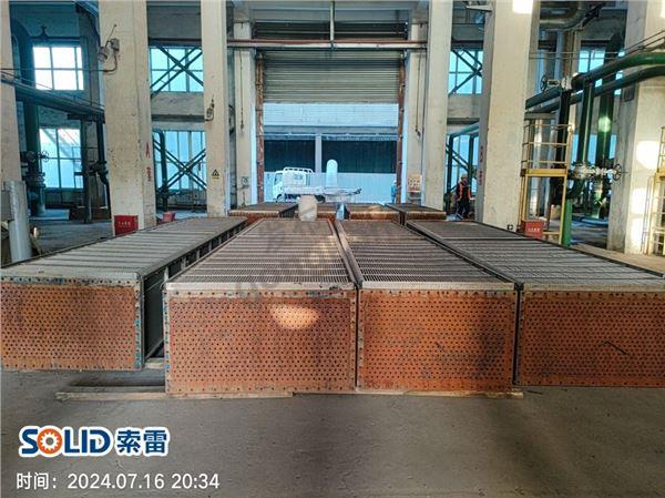

换热器防腐是化工、能源行业设备运维核心刚需,空冷器、管壳式冷却器、空压机内置冷却器均属于换热器大类,长期接触循环水、氯离子介质易出现管板点蚀、深腐蚀坑、双金属腐蚀、管束渗漏等问题。本文结合新疆哈密市某煤化工产业园 MAN 机组空冷器防腐修复项目,讲解碳纳米聚合物标准化防腐工艺。淄博本地技术团队,可上门服务山东本地化工园区、新疆哈密、内蒙鄂尔多斯、陕西、甘肃各大能源厂区。

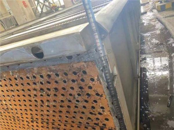

一、换热器防腐行业共性痛点,全品类换热设备通用
换热器包含空冷器、水冷管壳换热器、机组内置冷却器等,腐蚀集中在管板部位,长期带病运行隐患突出:
1、循环水氯离子侵蚀碳钢管板,形成最深 8mm 腐蚀坑;
2、碳钢管板搭配不钢管束产生双金属电化学腐蚀,易造成管束泄漏;
3、泄漏引发装置非计划停机,煤化工停产损耗巨大;
4、更换管束、补焊、普通环氧涂层工期长、防护周期短,不适配短期检修窗口。

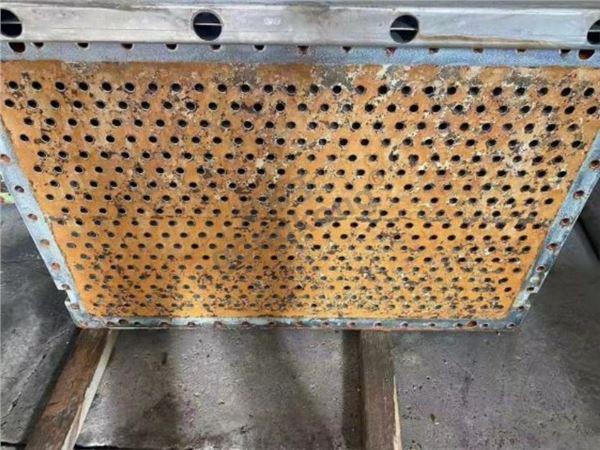

不同设备腐蚀特点:
●空冷器:循环水管板易产生垢下腐蚀、大面积点蚀;
空压机内置冷却器:冷热交替,零散点蚀,微小渗漏难排查;
管壳式水冷换热器:流体冲刷造成涂层起皮脱落
多数设备运维人员碰到小众机组腐蚀故障时,很难找到配套完整、可落地的处理方案,通用换热器防腐工艺可适配全部换热设备腐蚀治理。

二、换热器防腐落地实例:新疆哈密某煤化工园区 MAN 机组空冷器管板修复

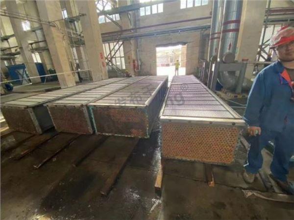

2.1 项目工况与设备基础信息
项目地点:新疆哈密市某煤化工产业园空分车间 施工单位:淄博索雷工业,山东淄博总部,可外派工程师全国现场作业 设备:MAN 空压机配套空冷器(换热器大类),合计 8 台 设备参数:
1、E1116 共 4 台,管板 950×600mm;E1117 共 4 台,管板 1150×600mm,碳钢管板;
2、管程循环冷却水,0.42MPa,42℃;壳程空气最高 125℃; 故障:年度检修发现管板锈蚀严重,局部腐蚀坑 8mm,存在穿孔报废风险。

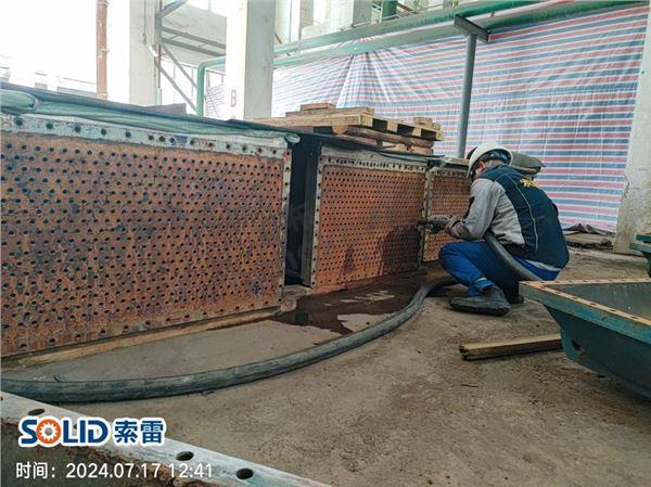

1、施工区域围挡隔离,吹扫管板、管束积水杂质;

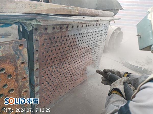

2、喷砂至 SA3 等级,彻底清除腐蚀坑内锈层、水垢;

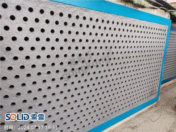

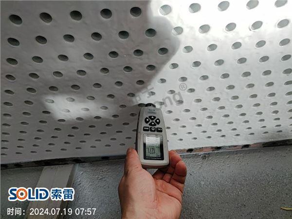

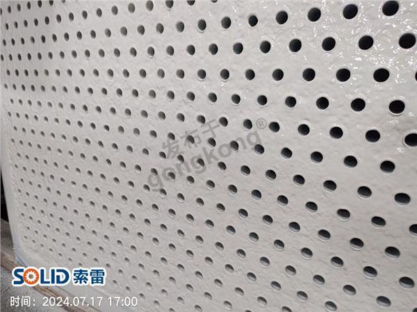

4、 5-6 遍涂刷碳纳米聚合物材料,涂层厚度控制 0.8-1.2mm;

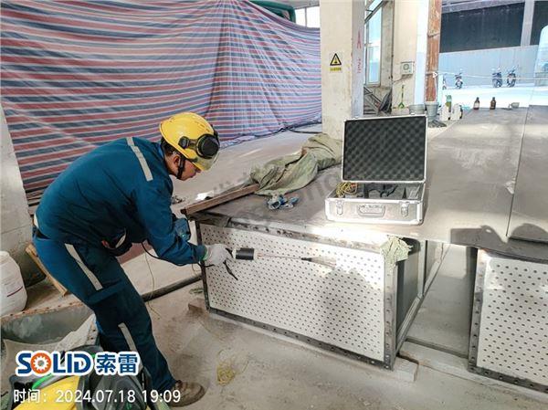

5、涂层固化后,电火花针孔检测 + 涂层厚度抽检,规避漏涂缺陷。
本项目共 8 台换热器、16 块防护管板面,3 天完成全部施工并顺利验收。
