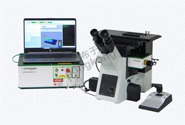

拉曼光谱技术作为一种非破坏性、高灵敏度的分析手段,已广泛应用于材料科学、生物医药、食品安全等领域。然而,为确保测试结果的准确性和可靠性,定期对拉曼光谱仪进行计量校准检测至关重要。下面小编将带大家一起探讨拉曼光谱仪校准的必要性、主要校准参数及常用方法。
拉曼光谱仪的测量精度直接影响科研数据的可靠性和工业生产的质量控制。仪器在使用过程中,由于环境变化、光学元件老化、激光器功率波动等因素,可能导致波长偏移、强度响应变化等问题。定期校准能够:确保光谱位置准确性、保持信号强度稳定性、提高不同仪器间数据的可比性、满足实验室认证要求。
