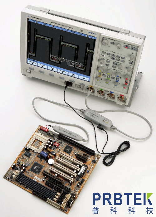

文章配图-1

(一)选型优化:采用专用浮地测试探头
专用浮地探头通过 “隔离设计” 或 “低接地阻抗设计”,从根源上解决普通探头的缺陷,常见类型包括:
隔离探头:采用光电隔离或电磁隔离技术,将被测电路的浮地回路与测量仪器的大地回路完全隔离,可抑制高达数千伏的共模电压(如某品牌隔离探头共模抑制比(CMRR)达 60dB@50Hz,共模电压耐受值达 1000V)。同时,隔离探头的输入阻抗高达 100MΩ,输入电容低至 1pF,可最小化负载效应,适用于高压、高频浮地测试场景;
差分探头:通过两个对称的输入通道接收被测信号,直接测量 “浮地” 与 “参考点” 之间的差模信号,同时抑制共模干扰(CMRR 通常达 80dB@1kHz)。与普通探头相比,差分探头无需依赖 “大地” 作为参考,可直接接入浮地电路,且接地阻抗低至 10Ω,适用于工业控制、电机驱动等中低压浮地测试场景。
