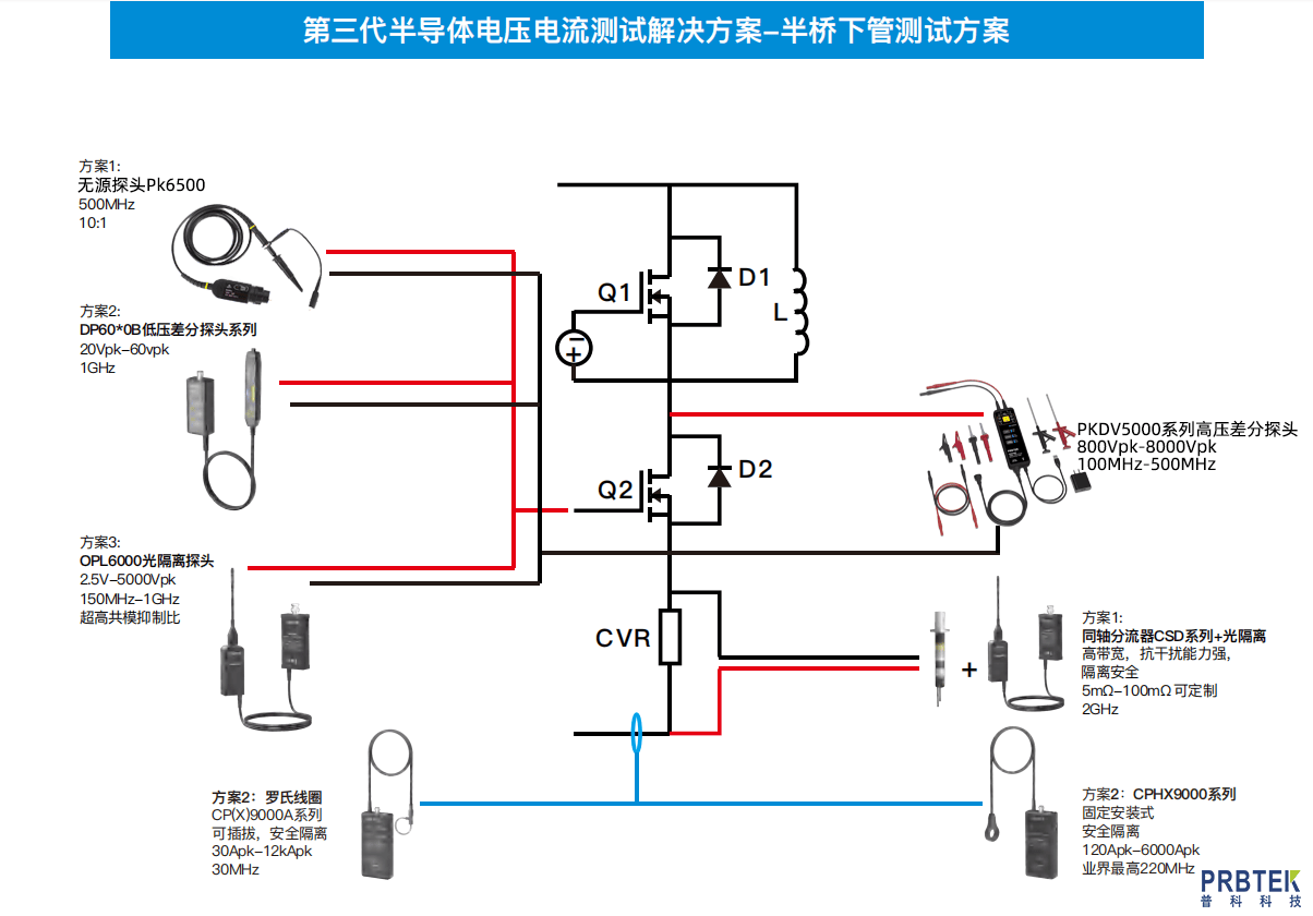

在半导体技术飞速发展的浪潮中,第三代半导体凭借其优异的性能,在电力电子、新能源等诸多领域崭露头角。而对第三代半导体进行精准的电压电流测试,是确保其性能得以充分发挥、系统稳定运行的关键环节。其中,半桥下管测试方案,为相关测试工作提供了有效的技术支撑与操作指引。
半桥下管测试涉及多种专业测试探头与设备,不同的方案适用于不同的测试场景与需求。
文章配图-1
无源探头 Pk6500,具备 500MHz 的带宽,采用 10:1 的分压比例,能够较为便捷地对电压信号进行采集,在一些对带宽和测试精度要求相对适中的场合,可快速开展初步的电压测试工作。
DP60*0B 低压差分探头系列,拥有 20Vpk - 60Vpk 的电压范围和 1GHz 的高带宽,对于低压且对带宽要求较高的差分信号测试,能精准捕捉信号的细微变化,为测试人员提供更清晰的信号特征。
OPL6000 光隔离探头,电压范围覆盖 25V - 5000Vpk,带宽在 150MHz - 1GHz 之间,还具备超高共模抑制比的特性。这使得它在面对存在较高共模干扰的测试环境时,能有效抑制干扰,准确测量差分电压,保障测试数据的可靠性,尤其适用于高压且干扰较强的场景。
在电流测试方面,也有丰富的方案选择。罗氏线圈 CPH (X) 9000A 系列,属于可插拔式且安全隔离的类型,电流测量范围为 30Apk - 12kApk,带宽达 30MHz,能够灵活应对不同规模的电流测试,为电流信号的采集提供便利。
PKDV5000 系列高压差分探头,电压范围为 800Vpk - 8000Vpk,带宽在 100MHz - 500MHz 之间,可用于高压差分电压的测试,在高压电力电子等相关领域的测试中能发挥重要作用。
同轴分流器 CSD 系列搭配光隔离的方案,具有高带宽、抗干扰能力强的特点,隔离安全,电阻范围在 5mΩ - 100mΩ 且可定制,带宽达 2GHz,能在高带宽、高干扰的复杂测试场景下,精准测量电流信号。CPHX9000 系列则是固定安装式,安全隔离,电流范围为 120Apk - 6000Apk,带宽达业界最高的 220MHz,适用于一些固定安装且对大电流、高带宽测试有需求的场合。
这些测试方案共同构成了半桥下管测试的完整体系,为第三代半导体的研发、生产与应用过程中的电压电流测试提供了全面、可靠的技术手段。通过合理选择与运用这些测试方案,技术人员能够更精准地掌握第三代半导体器件的电气特性,为相关产品的优化与创新奠定坚实基础,推动第三代半导体技术在各个领域的深入应用与发展。
