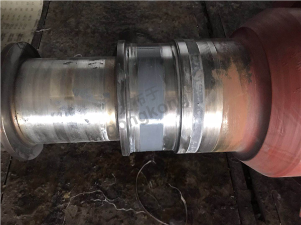

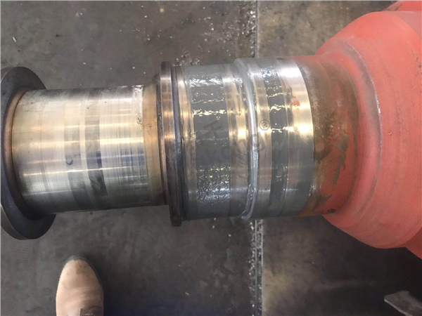

在冶金、电力、矿山等工业场景中,大功率滑动轴承电机的浮动密封位磨损是高发设备故障,也是企业运维中的常见难题。以 1600kW 电机为例,部分启停频繁的工况下,浮动密封位原始轴径 160mm 可磨损至 140mm,单边磨损量达 10mm,磨损宽度 29mm,不仅会直接造成密封失效、润滑油泄漏,严重时还会引发轴承损坏、设备非计划停机,带来高额停产损失与维修成本。针对这类轴磨损问题,无需拆解电机、不用返厂机加工的现场在线修复工艺,已成为工矿企业快速复产的主流选择。

一、电机轴浮动密封位为什么频繁磨损?核心原因解析
浮动密封位的异常磨损,本质上与滑动轴承的运行特性直接相关。滑动轴承的轴瓦与轴颈之间存在设计间隙,电机处于停机状态时,轴颈会因自重下沉与轴承直接接触;而电机启动瞬间,轴颈会与密封件发生瞬时冲击接触。对于启停频繁的电机,这种反复的冲击与摩擦会持续损耗轴密封位的金属表面,启停越频繁,密封位磨损速度越快,长期运行后便会形成明显的磨损沟槽与尺寸偏差,最终导致密封功能失效。

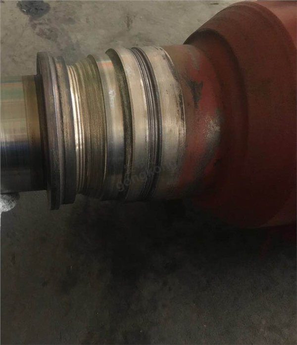

二、传统修复方式的应用局限
面对电机轴密封位的严重磨损,企业传统的修复方式多以堆焊、刷镀、返厂机加工为主,但普遍存在明显短板,难以兼顾修复效率、修复精度与运行可靠性:
1、堆焊修复:焊接过程产生的高温易造成轴件热变形、内应力集中,后续还需大量机加工工序,修复周期长,且存在轴体开裂的潜在风险;
2、刷镀工艺:修复厚度有限,面对单边 10mm 的严重磨损难以满足尺寸恢复要求,且镀层结合力不足,长期运行易出现脱落、再次磨损;
3、返厂机加工:需要拆解电机、运输转运,拆装与物流成本高,停机周期长达数天甚至数周,无法满足企业快速复产的需求。
正因这类磨损难以通过日常运维完全避免,且传统修复方式弊端突出,选择高效可靠的修复工艺就成为运维决策的核心,索雷碳纳米聚合物材料现场修复工艺正是针对这类轴类磨损问题的成熟解决方案。

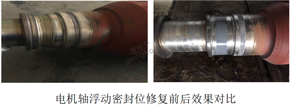

三、索雷碳纳米聚合物材料现场修复方案
针对传统工艺的痛点,采用索雷碳纳米聚合物材料进行现场在线修复,无需拆解设备、无需大型机加工设备,可在现场完成尺寸恢复与精度修复,实现电机轴密封位原始尺寸的精准还原。
1. 修复核心优势
1)精度可控:在线修复过程中可依托基准面控制同心度,误差可控制在≤0.08mm 以内,修复后表面粗糙度优于常规机加工,可达到镜面级标准,修复后配合面积>100%,充分满足浮动密封的配合要求;
2)性能可靠:索雷碳纳米聚合物材料具备优异的抗压强度与抗冲击性能,可适配电机运行过程中的震动与载荷工况;同时材料粘结性能突出,在轴承正常运行与规范拆装过程中不会出现脱落问题,长期运行稳定性有保障;
3)高效降本:全程现场作业,省去拆解、运输、返厂加工等环节,大幅缩短停机时间,显著降低综合维修成本,尤其适合紧急停机的抢修场景。
2. 标准修复步骤

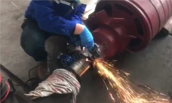

1)表面预处理:使用氧气乙炔焰对磨损表面进行烤油碳化处理,去除渗入金属内部的油污;随后用角磨机对受损面进行打磨,直至露出金属原色并形成粗糙表面,提升材料粘结力;
2)清洁处理:使用无水乙醇对打磨后的修复面进行彻底清洁,去除粉尘与杂质,保证表面干燥洁净;

3)打底填充:调和索雷碳纳米聚合物材料 SD7400 至无色差状态,将材料反复刮压涂抹至磨损表面,涂抹厚度略低于基准面,完成打底填充;
4)初次刮研:加热固化打底材料后,调和 SD7101H 材料均匀涂抹在磨损位置,涂抹厚度高于未磨损基准面;随后用样板尺沿基准面反复刮研直至无高点

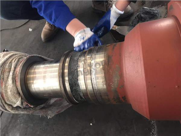

5)二次精修:待材料固化后打磨去除表面釉质层,再次用 SD7101H 进行涂抹刮研,沿基准面一次性成型完成最终精度校准;
6)固化验收:待材料完全固化后,修复工序完成,可进行尺寸、精度检验后回装设备。

为保障修复效果与使用寿命,施工过程中有两个核心要点需严格把控,直接影响最终密封配合精度与运行寿命:
涂抹 SD7101H 面层材料时,需反复按压确保材料填充密实、表面均匀无高点,若存在局部高点,会导致刮研过程中材料分布不均,影响最终配合精度;
最终刮研工序需沿基准面一次性成型,中间避免停顿,防止出现接刀痕与尺寸偏差,保证密封位表面的平整度与同轴度。

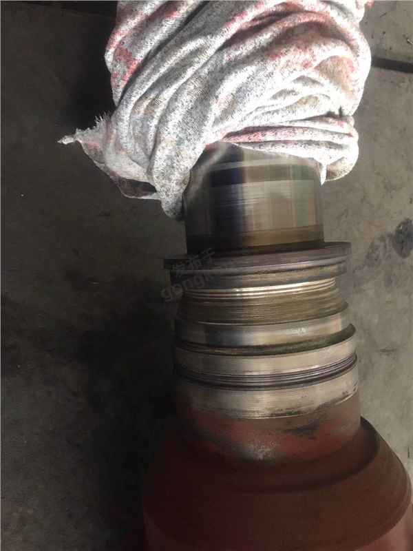

1. 单边磨损 10mm 的严重磨损,现场修复能达到使用要求吗?
可以。索雷碳纳米聚合物材料可实现大厚度尺寸填充,通过打底 + 面层的分层施工工艺,可精准恢复原始轴径尺寸,同时保障配合面积与表面精度,满足浮动密封的运行使用要求,无需依赖返厂机加工。
