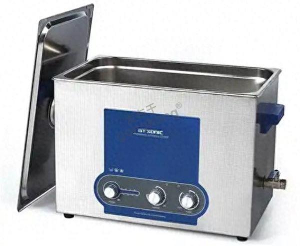

超声波清洗器作为现代工业生产和实验室中常用的精密清洗设备,其性能稳定性直接影响清洗效果和工作效率。定期进行计量校准检测是确保超声波清洗器处于最佳工作状态的关键环节。本文将探讨超声波清洗器计量校准的必要性、主要内容以及实施方法。
超声波清洗器通过高频振动产生空化效应实现清洗功能,长期使用会导致换能器性能衰减、频率漂移等问题。未经校准的设备可能出现清洗不均匀、效率下降甚至损坏精密器件的情况。计量校准能够:确保清洗效果一致性、延长设备使用寿命、满足质量管理体系要求、避免因设备性能下降导致的生产损失。
超声波清洗器主要校准检测内容有哪些?
超声波清洗器的计量校准主要包括以下几个关键参数:
1. 频率检测
标准要求:与标称频率偏差不超过±5%
检测方法:使用频率计或示波器测量实际工作频率
2. 功率密度检测
标准要求:功率密度应在0.3-1.0W/cm²范围内
检测方法:使用功率计测量总输出功率,计算单位面积功率
3. 温度均匀性检测
标准要求:槽内温度差异不超过±2℃
检测方法:多点温度测量法,使用校准过的温度传感器
4. 空化效应检测
标准方法:铝箔腐蚀法或传感器直接测量法
评估指标:空化强度分布均匀性
校准检测实施流程步骤
1.准备工作
设备预热:使清洗槽达到稳定工作状态
校准仪器准备:确保所有检测仪器在有效校准期内
2.基础参数检测
目视检查设备外观及结构完整性
验证控制面板功能正常性
3.性能参数测量
按照标准程序依次测量频率、功率等关键参数
记录测量数据并与标准值对比
4.结果分析与调整
对超出允许误差的参数进行设备调整
无法调整的故障部件建议更换
5.校准报告出具
详细记录所有检测数据和结果
给出设备状态评价和使用建议
超声波清洗器校准周期建议
根据使用频率和工作环境,建议校准周期为:
常规使用:每12个月一次
高强度使用:每6个月一次
关键应用场合:每3个月一次或每批次生产前
规范的计量校准检测是保证超声波清洗器性能可靠的重要手段。通过建立科学的校准体系,不仅可以提高清洗质量和工作效率,还能有效降低设备故障率和维护成本。各使用单位应高度重视超声波清洗器的定期校准工作,将其纳入设备管理体系,确保生产过程的稳定性和产品质量的一致性。
