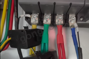

现场一眼就能看明白问题:厂里所有缝纫机都是220V单相设备,当初布线图省事,绝大部分负载全都堆在A、B两相,C相负荷特别轻。
咱们市面上大部分补偿控制器,都是单相接电流电压采样,这家当初接线时,刚好把采样夹在了负荷最轻的C相。

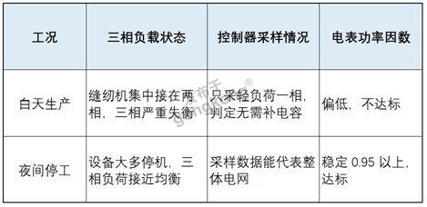

1. 白天开工:C相电流小、无功很少,控制器只看C相数据,判断系统不需要投电容,电容柜基本动作;但A、B两相缝纫机多,电机无功缺口巨大,电表是三相综合核算,两相缺补,整体功率因数直接拉垮。简单说:控制器看单相爱看的数据,电表算三相真实总账,两边对不上。
2. 夜里停工:绝大多数缝纫机断电,三相负荷都很小,三相不平衡程度大幅降低,C 相采样数值能反映整台变压器的无功情况,控制器按需投切电容,功率因数自然漂亮
说白了不是控制器质量差,是三相不平衡叠加采样相线选错,造成了 “控制器显示合格,电表不合格" 的隐形坑。长期三相偏相不光无功不达标,还会让变压器单侧绕组过热、线路发热、损耗变大,得不偿失。
