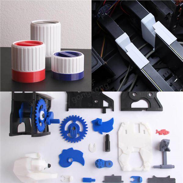

很多刚入坑3D打印的朋友,在狂打了一堆PLA小摆件之后,很快就会遇到一个现实问题:想打印点日常能用的实用件,比如水杯架、耳机挂钩或是打印机升级件,却发现PLA实在太脆,而且夏天放在车里稍微晒一下就软了。当PLA已经无法满足强度和耐热需求时,很多人会开始尝试PETG材料。其中,像eSUN PETG这类常见耗材,经常被用作入门升级材料,因为它在打印难度和性能之间取得了比较好的平衡。
但不少人第一次使用PETG时都会遇到同样的问题:第一层不粘、容易拉丝、甚至打印过程中出现堆料或变形。看起来像是材料“更难打”,实际上只是打印逻辑和PLA不同。

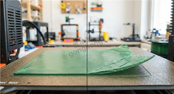

PETG相比PLA,对第一层环境更敏感,尤其是底板状态和Z轴高度。
最常见的问题其实不是参数错误,而是底板有轻微污染。PETG对油脂非常敏感,即使是手指触摸留下的薄薄油膜,也可能导致附着力明显下降。因此,当出现不粘底的情况时,第一步应该是清洁底板。温水加洗洁精是最有效的方法,其次是IPA擦拭。很多时候,问题并不在打印参数,而是在表面状态。
另一个关键因素是Z轴高度。PLA通常会被轻微压扁以增强附着,但PETG不适合这种方式。如果喷嘴压得过低,PETG会因为自身粘性而被喷嘴带走,导致第一层混乱或堆料。更合理的做法是略微提高Z偏移,让材料自然铺在平台上,而不是被“压死”。此外,第一层速度也建议降低,让材料有足够时间稳定附着。

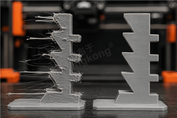

拿喷头温度来说,大多数PETG的最佳工作范围在230℃到250℃之间。如果你打出来的东西表面发乌、没有光泽,或者用手稍微一掰就顺着层纹裂开了,说明温度给低了,耗材没彻底融化粘合,这时候可以每次加个5℃逐步测试。反过来,如果打印时拉丝严重得像盘丝洞,甚至模型表面能看到细小的气泡,那就是温度太高导致耗材过度液化了,需要适当降降温。
热床温度方面,PETG的要求可比PLA高不少。为了防翘边并保证底层黏合,底板一般得烧到70℃到80℃。要是赶上冬天室温太低,或者你正在打印那种体积很大、容易产生收缩拉力的模型,直接把热床拉高到85℃会是更稳妥的选择。
另外补充一个关于冷却风扇的细节。打PLA为了吹细节,风扇基本都是全程拉满,但打PETG不一样。风力太大会导致它快速冷却收缩,层与层之间直接失去粘性甚至开裂。所以建议第一到第三层干脆关掉散热风扇,后面的层数把风扇转速开到50%左右(具体看设备型号及风扇性能)就完全足够了,除非有那种大角度悬垂结构,否则尽量少用大风吹。
