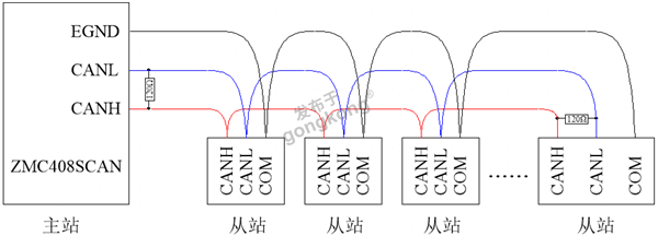

【正运动技术】ZCAN 扩展板通讯不上,需要注意排查哪些点? 点击:71 | 回复:0
正运动技术
  • 求助:1帖
  • 帖子:490帖 | 360回
  • 年度积分:67
  • 历史总积分:1504
  • 注册:2020年9月10日
发表于:2026-06-23 17:48:34
1.检查供电电源接线是否正确,扩展板的 24V 电源和 IO 电源使用双电源供电;
2.推荐采用菊花链拓扑结构接线,不可采用星型拓扑结构,使用双绞屏蔽线,接屏蔽层到外壳;
3.检查拨码 ID 是否正确,IO 地址是否冲突;
4.检查扩展板拨码开关第 8 位是否拨上去(如果多个扩展板,电阻拨码只拨最后一个扩展板即可)。 控制器 CANL CANH 之间是否并 120 欧的电阻,如果多个扩展板,控制器 CAN 口要并一个 120Ω 电阻;
5.检查控制器的 CANIO_ADDRESS 是不是为 3232 表示主端;
6.排查干扰问题,测量CANLCANH电压,正常值为0.04V。可以在接入扩展模块电源时加一个24V 直流滤波器,可以降低干扰。
