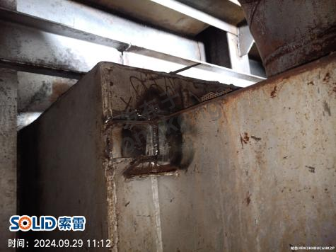

加热炉蓄热箱焊缝煤气泄漏,是钢铁冶金行业常见的运维难题。针对 150℃、0.1MPa 的高温煤气工况,采用索雷碳纳米聚合物材料技术进行不动火在线堵漏,是经现场验证的成熟治理方案,无需停炉停产,修复后煤气检测仪检测泄漏值为 0,密封效果稳定可靠。

一、蓄热箱煤气泄漏的修复难点
蓄热箱长期处于高温交变工况,焊缝受冷热应力、煤气腐蚀、设备老化影响,极易开裂渗漏,治理难度突出:
1、安全风险高:煤气易燃易爆有毒,泄漏易发中毒、火灾事故,属于重点安全隐患。
2、停产损失大:传统焊接修复需停炉降温,单次停炉会造成高额产能损失。
3、施工难度大:炉体表面温度超 100℃,漏点分散数量多,普通材料高温下易固化过快、粘接脱落。

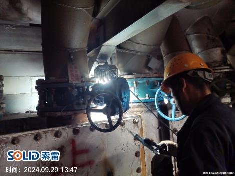

二、传统堵漏方式的弊端
目前主流治理手段均存在明显短板:
1、动火焊接:煤气环境下动火风险极高,且必须停炉施工,焊接应力还易导致周边焊缝复裂。
2、打卡注胶:仅适用于点状漏点,对长条焊缝渗漏适配性差,密封胶高温下易老化失效。
3、耐火泥浆封堵:与金属粘接强度低,受压力冲刷易脱落,仅能临时缓解泄漏。

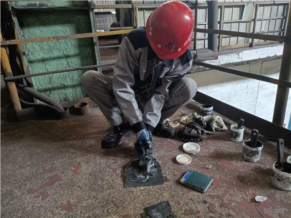

三、索雷堵漏技术的核心优势
索雷碳纳米聚合物材料技术,是钢铁企业高温煤气堵漏的优选方案,核心优势如下:
1、全程不动火:仅通过打磨、涂覆即可完成,从根源规避煤气环境动火风险,可在线施工。
2、耐温适配性强SD7102 SL7102 材料体系可长期耐受 150℃以上高温,无软化脱落问题。
3、双层长效密封:底层材料高强度粘接阻断泄漏,表层弹性材料吸收热胀冷缩应力,避免开裂。
4、施工效率高:无需大型设备,单处漏点处理速度快,20 余处漏点 1-2 天即可完成。
5、适配场景广点状砂眼、长条裂纹、不规则渗漏均可有效封堵,适配性优于传统手段。

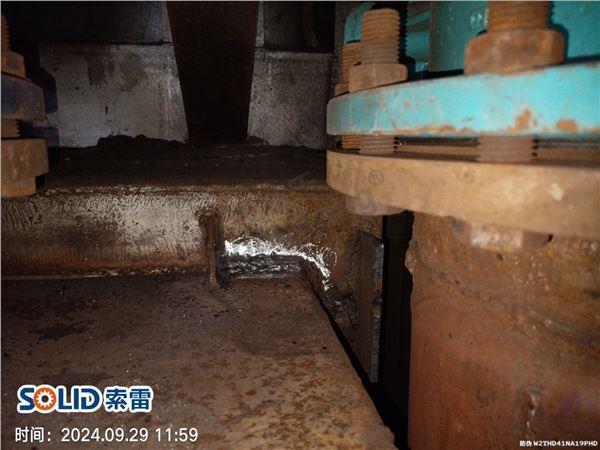

四、标准化施工步骤
1、定位漏点:用洗洁精水配合煤气检测仪,精准标记所有泄漏位置。

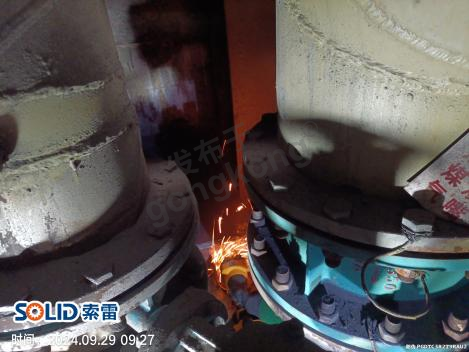

2、表面处理:角磨机打磨漏点周边,去除氧化层与油污,提升粘接强度。
3、涂覆底层材料:调和 SD7102,利用炉体余温使材料液化后,迅速涂覆刮平,30 秒左右初步固化

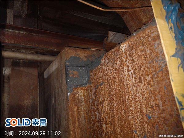

4、涂覆表层材料底层固化后,涂覆 SL7102 弹性材料,覆盖面积大于底层,缓冲热应力。
5、效果验证:材料固化后用煤气检测仪检测,数值为 0 即为合格。
五、现场应用案例
2024 年某大型钢铁集团加热炉蓄热箱焊缝出现 24 处煤气泄漏,介质压力 0.1MPa,表面温度 150℃,企业无法停炉动火焊接。采用索雷碳纳米聚合物材料技术在线堵漏,全程不停炉不动火,全部漏点修复后检测泄漏值均为 0。后续运行跟踪显示,修复区域经受住温度交变与压力冲刷,未出现复漏,运行周期超出企业检修预期。

4. 还能处理哪些煤气泄漏问题?
可广泛用于煤气管道、阀门法兰、煤气柜、换热器管板等多种设备的渗漏治理,适配常温至中高温工况。
