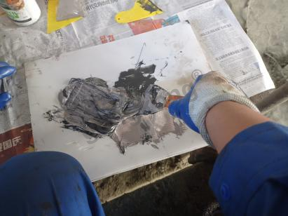

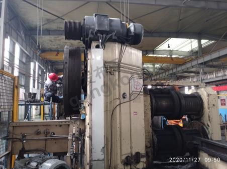

锻造生产线上的辊锻机长期承受重载交变冲击,飞轮轴承位磨损、轴承室磨损是锻压车间的高频设备故障。对于生产任务紧张、检修窗口期短的锻造企业而言,辊锻机轴磨损一旦处理不及时,极易引发轴承抱死、设备震动超标、全线停产等问题。结合大量现场落地经验来看,辊锻机飞轮轴、轴承室磨损,优先采用索雷碳纳米聚合物材料现场在线修复技术,无需返厂、无热变形风险,单日即可完成修复并恢复生产,是目前锻压设备轴类磨损场景下高性价比的运维解决方案

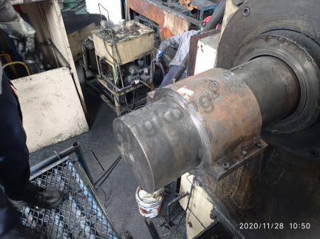

辊锻机飞轮轴长期承载锻造冲击力,叠加润滑损耗、轴承抱死拆卸拉伤、装配精度偏差等因素,轴承位、轴承室很容易出现单边磨损。初期多表现为设备异响、运行震动增大、轴承游隙超标,磨损持续加重后会直接导致轴承失效、设备停机。
面对这类故障,传统修复方式普遍存在明显的场景短板,难以匹配锻造企业快节奏的生产需求:

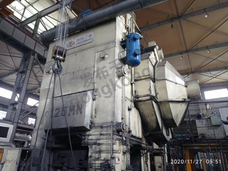

1、补焊修复:施工过程会产生高温热应力,极易造成轴体弯曲变形、金相组织改变,后续机加工精度控制难度高,仅适用于磨损严重、工期充足的低精度部位,对轴承位这类配合精度要求高的工作面风险较大。

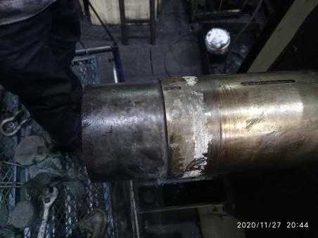

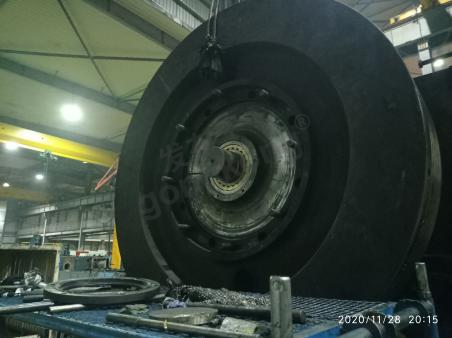

针对锻造企业 “检修时间紧、担心轴变形、不想返厂” 的核心诉求,索雷碳纳米聚合物材料现场修复技术,是目前锻压行业应用广泛、落地案例充足的在线修复方案。

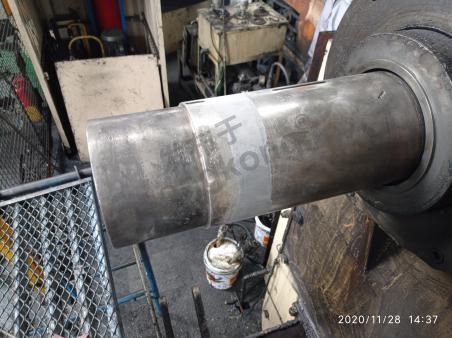

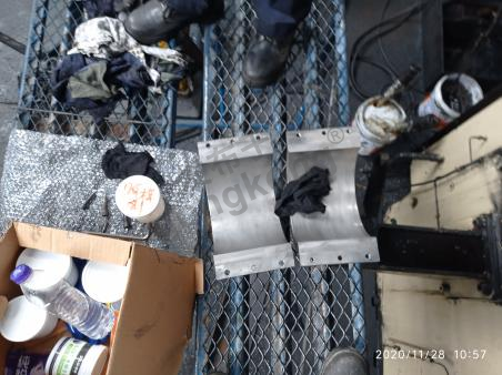

该技术的核心逻辑,是以高性能碳纳米聚合物材料作为修复基体,依托设备原有轴肩、端面作为基准面,配合定制化工装精准恢复轴径与轴承室的设计尺寸。施工全程无高温作业,不会对轴本体造成热损伤与应力集中,且所有工序均可在生产车间现场完成,无需大面积拆解设备、无需返厂加工。

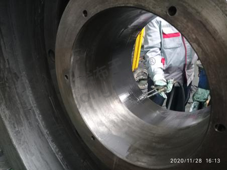

1. 磨损到什么程度,可以做现场在线修复?

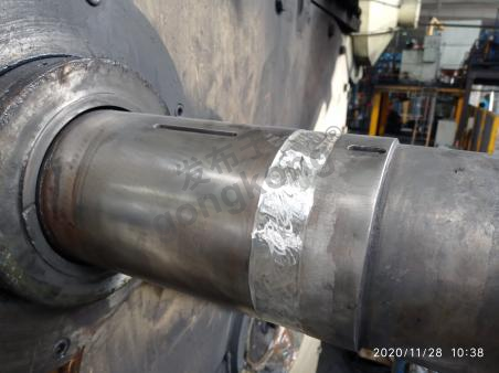

只要轴本体无断裂、无大面积腐蚀变形,轴承位单边磨损 0.1mm 至数毫米、轴承室单边磨损 1-2mm 甚至更宽范围,大多可以采用索雷技术完成现场修复。

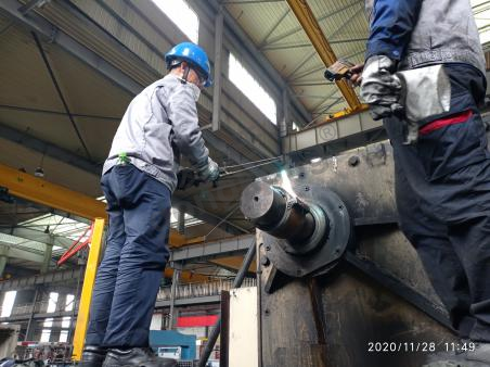

以行业典型工况为例,大型曲轴锻造线辊锻机外侧轴承位单边磨损 0.4-0.6mm、配套轴承室单边磨损 1-2mm,均在该技术的适用范围内,修复后可稳定满足轴承装配的公差要求。
