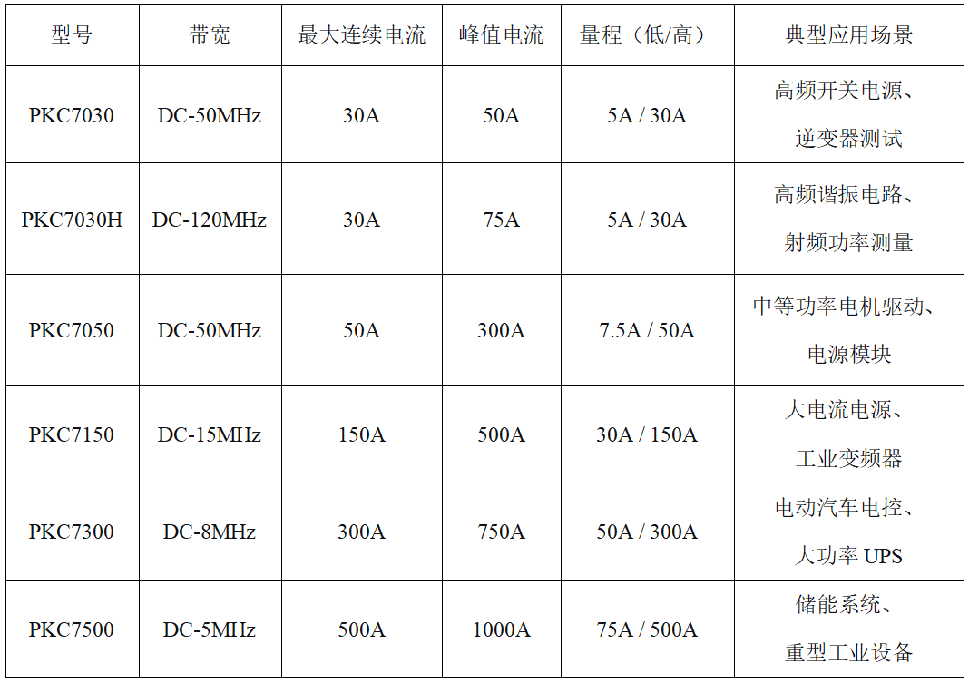

二、各型号关键参数对比
文章配图-1

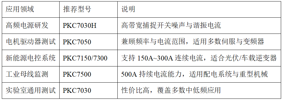

四、应用场景推荐
文章配图-1
