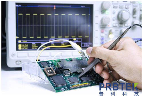

示波器探头补偿校验是确保测量信号不失真的关键步骤,核心是通过调节探头上的补偿电容,让校准信号显示为标准方波。
一、校验前准备
准备工具:需要一台正常工作的示波器、待校准的探头,部分示波器需自备探头补偿调节螺丝刀(通常为小一字型)。
连接设备:将探头的 BNC 接头插入示波器任意通道,探头地线夹连接示波器的接地端子,探头探针接触示波器面板上的 “探头补偿信号输出端”(一般标注为 “PROBE COMP” 或 “CAL”)。
设置示波器:按下示波器的 “自动设置”(Auto Setup)按钮,或手动将通道衰减比设置为与探头一致(如探头为 10:1,通道需设为 10X),并将时基和电压档位调至合适范围,确保能清晰显示 1-2 个完整方波。
文章配图-1
二、核心校验步骤
观察初始方波:正常情况下,未补偿或补偿不当的方波会出现两种典型失真。
过补偿:方波上升沿出现明显 “尖峰”,顶部有振荡。
欠补偿:方波上升沿缓慢,顶部呈 “圆顶” 状,无尖峰。
调节补偿电容:用螺丝刀缓慢旋转探头尾部或侧面的 “补偿调节孔”(Compensation Adjustment),同时观察示波器屏幕上的方波。
确认标准波形:持续调节直至方波的上升沿陡峭、无尖峰和振荡,顶部与底部保持水平,仅存在极少量正常过冲(通常不超过 5%),此时补偿完成。
三、注意事项
每次更换探头或通道后,都需重新进行补偿校验,避免通道参数差异导致失真。
调节时动作要缓慢,避免因旋转过快错过最佳补偿点。
若多次调节后仍无法得到标准方波,可能是探头损坏或示波器校准信号异常,需排查硬件问题。
