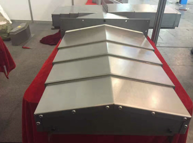

机床钢板防护罩结构与选型要点
按运行速度选结构:
≤10m/min:聚氨酯或黄铜滑块
≤30m/min:滚轴结构
高速场景:驱动板、刮屑板、吸屑板之间需设缓冲系统,减少碰撞与摩擦
按宽度选形式:
宽度较大 → 折边型/屋脊型(增强横向稳定性)
需排液排屑 → 倾斜型(引导碎屑和液体自动流走)
材质选择:
常规:冷轧钢板(A3),厚度1.5~5mm
耐腐蚀/高温:不锈钢(1Cr18、304等),可耐受+900℃高温
安装形式: 水平、垂直、倾斜、横向均可适配,丝杠/光杠等旋转柱体也可防护。
