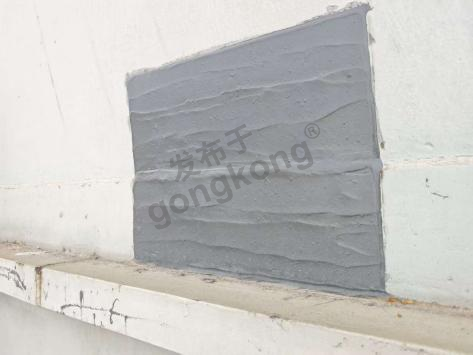

高炉煤气柜侧板焊缝渗漏是钢铁厂设备长期运行后的共性故障,5 万立方级罐体漏点隐蔽性强、停柜窗口期短,泄漏既存在中毒、燃爆安全风险,也会打乱厂区煤气平衡,影响正常生产。
索雷工业停柜喷砂预处理 + 碳纳米聚合物材料分层堵漏工艺,是行业成熟的不动火治理方案,服务全国上百家钢铁、焦化企业。在磐石建龙钢铁 5 万立方高炉煤气柜项目中,8 人团队用时 30 小时,完成 8 条焊缝、35 个漏点、总计 41㎡的治理,通气后无复漏。

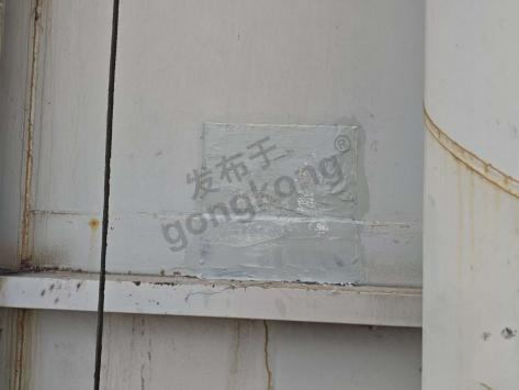

一、漏点成因与排查难点
1. 核心成因
渗漏多集中在焊缝区域,少数为母材腐蚀砂眼,主要诱因有四点:
●焊接遗留气孔、夹渣、未焊透等缺陷,长期承压后形成渗漏通道;
●煤气中硫化氢、水汽长期腐蚀,防腐层破损后基材加速锈蚀;
●承压与温度变化产生交变应力,引发焊缝出现微裂纹;
●表面漆膜覆盖遮挡,日常巡检难以发现隐蔽漏点。

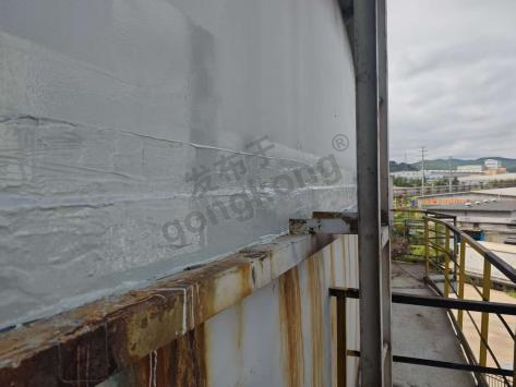

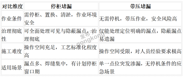

二、主流治理方案对比
1. 停柜堵漏 vs 带压堵漏
漏点多、焊缝集中且有计划停柜窗口时,停柜综合治理更稳妥。磐石建龙项目即采用索雷停柜喷砂 + 分层堵漏方案,治理全面且复检无渗漏。

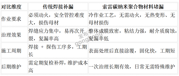

2. 传统焊接补漏 vs 索雷碳纳米聚合物材料堵漏

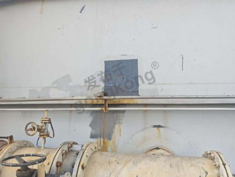

索雷工艺规避了煤气柜动火作业的高危风险,材料耐腐蚀性与抗交变应力性能更适配长期运行工况,是钢铁行业煤气柜渗漏治理的主流升级方案。

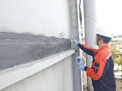

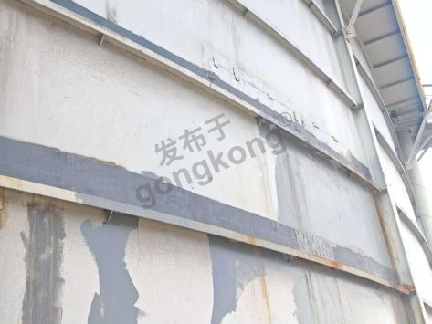

2. 喷砂预处理
表面处理直接决定堵漏附着力,要求露出金属本色:
●焊缝位置:沿焊缝上下各拓展 200mm 宽度喷砂,彻底除漆除锈;
●分散漏点:以漏点为中心,四周各拓展 200mm 处理;
●处理完成后清洗基面,确保无油污、粉尘与水分。
▶现场提示:焊缝外观看似完好,喷砂后常暴露大量隐蔽砂眼,需预留治理余量,但无需盲目扩面增加无效工期。
