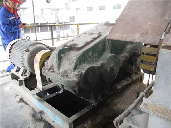

在水泥、冶金、矿山等连续生产行业,减速机结合面渗漏油是设备运维中的高频顽疾。不少运维人员都在探寻减速机结合面漏油怎么处理最有效,却往往反复更换密封垫片仍无法根治,甚至越修渗漏越严重。对于不能轻易停机的生产线而言,大家更关心减速机漏油不用拆机能修好吗,有没有能长效止漏、避免反复的可靠方案。索雷碳纳米聚合物材料技术是针对减速机结合面渗漏的在线免拆治理方法,可在不停机工况下实现长效止漏,目前已在酒钢(集团)等大型工业场景中落地验证,为企业提供了成熟的渗漏治理新路径。

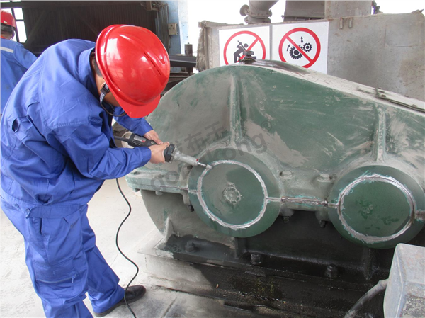

最后是检修工艺不规范引发的次生渗漏。拆检维修时,结合面残留的旧密封胶、油污、铁屑清理不彻底,会导致新密封胶无法有效粘接;密封胶选型与工况不匹配,耐温、耐油性能不足;螺栓未按对角线顺序均匀紧固,结合面受力不均出现缝隙;甚至密封件方向装反,都会直接造成检修后渗漏反而加重,部分不规范维修还会顺带引发轴承室磨损等新故障。
正因为渗漏源于压差、形变、工艺、材料适配等多重因素,仅靠更换垫片这类表层处理很难封堵根源缝隙,这也是很多企业反复治理却始终无法根治的核心原因。

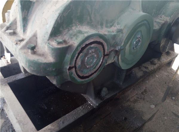

和传统拆机换垫、打密封胶的治理方式相比,二者的差异十分显著:传统方案需要停机放油、拆解箱体,单台设备治理往往需要数天工期,还可能因拆装不规范引发轴承室磨损等次生故障;索雷在线治理无需拆机、无需停产,全程在设备运行状态下完成,既能规避产能损失,也不会对设备本体造成额外损伤。
技术核心依托高性能碳纳米聚合物材料的专属性能,直接从渗漏部位对静配合面进行高强度封堵,从根源填补结合面的微小间隙。材料本身具备极强的粘着力与耐油腐蚀性能,同时拥有 350% 的拉伸率,能够充分适应减速机运行过程中的振动与微小形变,不会因设备长期震动出现开裂、脱落,从材料性能层面解决了传统密封材料易失效的痛点,实现长效稳定的封堵效果。

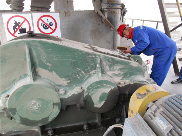

同时索雷工业基于大量现场案例,已经形成了一套标准化的施工流程,可针对不同设备型号、不同渗漏程度定制对应治理方案。整个治理过程省时省力,效果立竿见影,不仅避免了传统方法造成的停产损失,还能降低工人劳动强度,规避不规范拆机引发的轴承室磨损等次生故障。

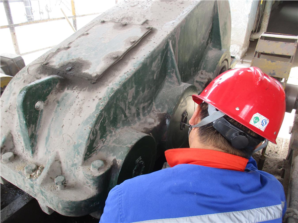

以酒钢(集团)宏达建材 5000t/d 水泥熟料生产线为例,其矿渣粉转运站输送带减速机长期存在结合面渗漏油问题,企业多次更换密封垫片均无法根治,油品浪费与现场环境污染问题持续存在。

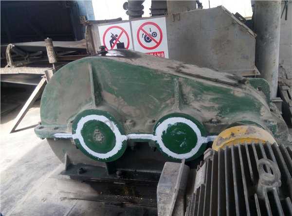

索雷工业技术人员现场勘查后,采用索雷碳纳米聚合物材料技术进行在线治理,单台设备治理仅需数小时,全程未影响生产线正常运行。治理后设备长期稳定运行,结合面未再出现渗漏情况,同时同步完成了设备的提前防护,帮助企业消除了长期存在的运维顽疾,实现了降本增效的运维目标。
