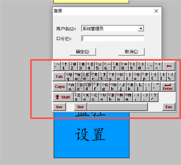

请问一下,组态王KingView 7。5SP5的版本做工程,输入字符串的这个键盘,有办法改大一些吗?15寸的显示器,1920*1080的分辨率,键盘上的字好小,每次用手点屏幕都点错。
请问大家有什么好办法吗?
还是说大家做项目的时候,鼠标和键盘都是标配的,不配不行???

上位机软件,一般来讲都是配键鼠的,这一版是跑在工控机上的,你可以吧工控机想成台式机,哪有台式机不配键鼠的,百元以内即可解决键鼠问题。
这个键盘空间好像不能改吧,我没改过,如果实在不想给人家弄套键鼠你可以把密码设置简单一点,如ASDF,QWER,ZXCV等等在键盘上好输好记的密码。
你如果是跑在工业平板电脑上,还是建议配键鼠,至少要配个鼠标。
最后就是校正你的触摸屏。

因为这个项目原来是用的人机界面,第一次用组态软件,以为配个触摸屏就不用鼠标了。。。

因为软件是适配电脑的,所以好多功能用键鼠相对来说比较合理,如果你用的是触摸屏,键盘可以不配,配了没地方放不太美观,鼠标要配一个的,最好是无线的,挂在门把手上都行,要么你就优化软件,大图标,大字体等去提高触屏操作体验。

组态王 7.5SP5 自带登录虚拟键盘应该无法调尺寸,可自制大屏键盘或标配键鼠触控操作

找下组态王,他们有个大键盘DLL

就校准触摸屏,或者配个鼠标
