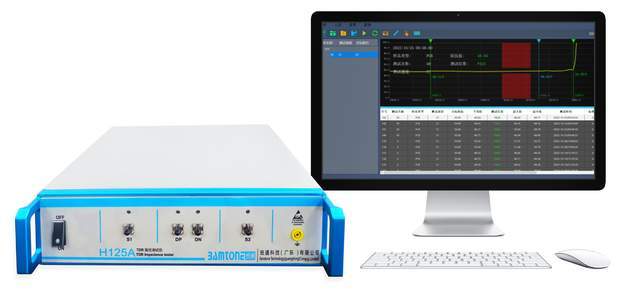

TDR(时域反射)是测试PCB线路特性阻抗的常用方法,它通过向走线注入一个快速上升沿的阶跃信号,并分析反射波形来判断阻抗是否连续、是否偏离目标值。作为国内领先的PCB测量仪器、智能检测设备专业解决方案供应商,班通科技自研推出了Bamtone H系列TDR阻抗测试仪,为PCB线路特性阻抗精准测试提供得力工具。
文章配图-2Bamtone H系列TDR阻抗测试仪
