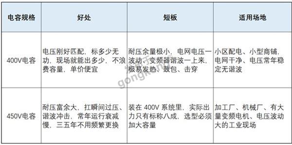

一、400V450V电容,肉眼能看出的差别
咱们低压厂变额定电压都是400V,市面上补偿电容就这两种耐压,优缺点一眼分清:
很多老师傅现在工业柜一律选450V,不是跟风,是吃过400V电容短命的亏。前两年有一家客户从成本考虑最后选配了400V电容,车间变频器多,电压早晚浮动二三十伏,不到一年半,半组电容全部鼓包,更换成本人工花了小两千,得不偿失。

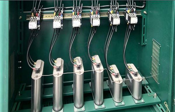

二、核心大坑:450V电容装400V系统,直接少两成出力
绝大多数电工只知道450V耐压高耐用,却忽略最关键的物理规律:电容输出无功和运行电压平方成正比。
厂家标的10kvar20kvar容量,是电容在450V额定电压下的满出力。咱们现场母线只有400V,换算一下:
400²÷450²≈0.8,实打实打八折。
举个真实案例:我们有个客户电工图省事,需要10kvar补偿,直接采购10kvar/450V 电容投柜。投运后功率因数始终卡在0.82,达不到0.9考核标准,每月罚款上千。
后来过去排查,控制器、电抗器、互感器全没问题,根源就是容量算错。标称 10kvar,实际只输出8kvar,补偿量差了20%,欠补是必然的。
正确做法:需要10kvar 有效补偿量,450V电容得选12kvar 规格,补齐折损的20% 无功。
三、两种电容现场实操对比,别再选错
1. 400V 电容:干净电网凑合用,复杂工况别碰
小区、小型门市,负载只有照明、小型风机,电网无谐波、电压稳定,选400V最划算,容量不缩水,采购成本低。
但凡车间有空压机、注塑机、变频设备,一律别用400V,电压一冲高,电容极易损坏,频繁更换反而更费钱。
2. 450V电容:工业首选,但容量必须放大一档
机械厂、五金厂、注塑车间这类工况,电压早晚波动大,谐波多,450V是标配,使用寿命能翻一倍。
记住一条实操口诀:要多少补偿量,450V电容就按需求×1.2选型。
比如现场缺20kvar无功,不能选20kvar/450V,得选24kvar,才能保证实际出力达标。
四、分场景正确选型方案(现场直接照抄)
1. 民用/小型商铺,电网干净无谐波
选用400V电容器,按实际需求容量选型即可,无容量折损,性价比最高。
2. 绝大多数加工厂、有变频、负载波动大
优先450V耐压电容,计算容量时上浮20%,抵消八折损耗。
3. 老旧厂区,变压器老化、电压常年偏高
直接450V电容起步,容量多预留25%,防止电压峰值进一步压低实际无功出力。
很多同行遇到功率因数低,先怀疑补偿控制器、投切开关故障,折腾半天找不到问题,其实一开始电容容量就算错了。
无功补偿看着简单,选型一步错,整柜补偿效果全白费,弄懂这个八折规律,能避开八成功率因数不达标故障。平时改造、新装电容柜,按这个方法核算,再也不用踩坑交罚款。
