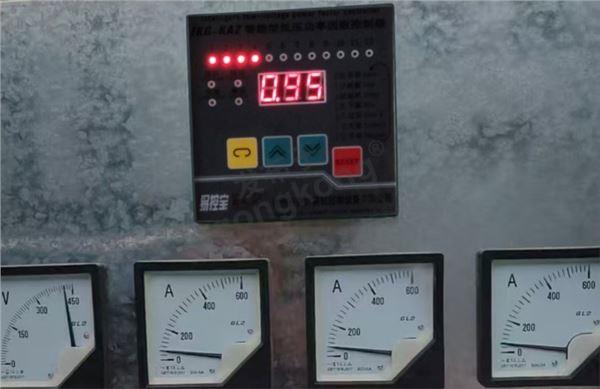

现在新款无功补偿控制器技术完全换代,市面上主流机型能做到5mA微电流采样,再也不存在轻载、空载欠流保护休眠的老问题。
同样拿那家注塑厂举例,更换高精度控制器后,夜里停工电流微弱,设备照样精准检测无功,只投入极小容量电容抵消变压器空载损耗,不会出现过补;白天机床全开,控制器自动多投电容,按需补偿,再也没出现功率因数超标罚款。
针对高供高计变压器空载无功,现在配套高采低补方案,直接精准捕捉高压侧空载无功,动态调节电容投切,不用额外加装固定硬补,补偿精度、稳定性远胜老式死电容。
简单一句话:负荷大就多补,负荷小就少补,空载微量补,从根源杜绝过补、欠补两种罚款情况。

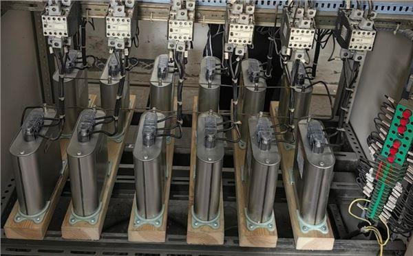

四、分情况改造建议,电工同行直接照着落地
1. 新建厂房配电:直接舍弃固定硬补
新厂区做配电设计时,直接选用高精度智能补偿控制器,整套动态投切方案,从源头避开硬补带来的功率因数波动问题,后期不用二次改造,省心省钱。
2. 老厂房原有硬补,分两种情况处理
厂区生产负荷常年稳定,每月功率因数稳定达标、没有力调罚款:原有硬补可以暂时保留,日常定期巡检电容鼓包、漏液、接线发热即可。
负荷波动大,昼夜、周末生产差距明显,频繁出现超前滞后、每月莫名扣电费:不用犹豫,直接更换高精度补偿控制器,淘汰固定硬补,改造后电费优化效果肉眼可见。
