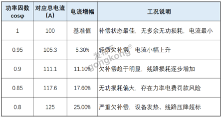

一、先搞懂:功率因数和电流的关系
我的上篇文章《功率因数越低电流越大?一文讲透无功补偿的本质》里就讲到:
电压和设备负荷不变时,总电流和功率因数成反比。功率因数越低,线路里的总电流就越大。反过来把偏低的功率因数补偿上去,总电流就会明显下降。这就是无功补偿能省电的核心原理。下表就很好地说明了电流和功率因数的变化关系:

按现场实测来算,把功率因数从0.8提升到1.0,运行电流下降25%,整套线路加变压器的综合损耗能降低1%左右的有功电费。别看只有1%,对于每月用电几万、几十万度的工厂,日积月累下来,一年能省下一笔可观的开支。
举个身边的真实案例:有家小型加工厂,每月用电量大概5万度。之前补偿不到位,功率因数常年卡在0.8,后来我们把补偿设备调试到位,功率因数稳定接近1.0。单月有功电费直接少了几百块,一年算下来,光节电就能省下好几千元,完全是纯利润。

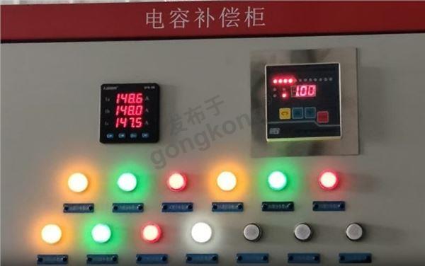

想要把节电效果发挥出来,就得用高精度补偿方案,比如新一代高精度无功补偿控制器,能将最小采样电流精度拉至3-5mA,彻底攻克小电流检测难题,让功率因数稳定维持在理想区间,电流和损耗才能一直降下来。
各位同行别再只把电容补偿柜当成保命工具了,精细化做好无功补偿,就能让工厂每月稳稳省下电费,一举多得。
