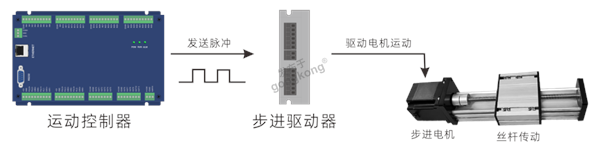

步进驱动外置光栅尺相较于伺服驱动调试简便、成本低,广泛应用于低速高扭矩、负载波动、机械传动平台高精度末端定位、成本预算敏感的工业控制场景,如自动化设备、精密加工、机器人控制、计量仪器等。
(步进电机开环控制系统原理示意图)

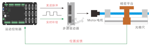

传统步进系统采用开环控制,脉冲指令与传动平台末端位移的最终位置可能并非是目标位置,易受传动链误差及负载扰动影响而产生定位偏差。通过外置光栅尺后,可直接反馈负载的实际位移,控制器基于位置误差实时修正脉冲输出,实现平台末端的全闭环高精度运动控制。
(步进电机全闭环控制系统原理示意图)

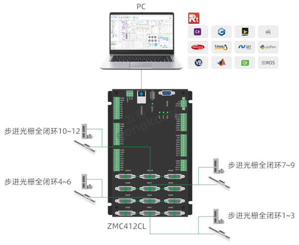

正运动12轴步进控制的光栅尺全闭环解决方案:ZMC412CL
为了解决这些问题,正运动推出12轴脉冲型网络运动控制器ZMC412CL,支持多轴位置反馈闭环控制,并在运动过程中基于反馈误差对脉冲指令进行实时修正,从而降低末端位置误差与失步风险。
控制器采用FPGA实现底层运动控制与反馈信号高速采集处理,并提供统一API开发函数库,用户可进行二次开发快速构建闭环控制应用。方案在保留步进控制系统低成本、易集成、易调试优势的同时,并将末端精度与系统可靠性提升至趋于脉冲伺服控制系统的应用水平
