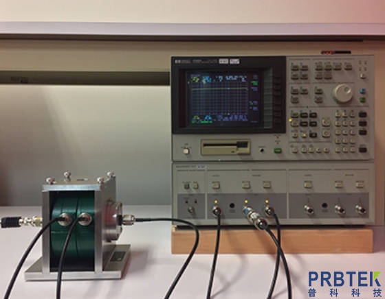

文章配图-1
二、高精度电流传感器的技术优势:以磁通门原理为例
在 MRI 设备的电流监测场景中,基于磁通门原理的高精度电流传感器,相较于传统霍尔效应传感器,展现出更适配高精密需求的技术特性,具体优势可概括为以下几点:
1. 极致精度与全量程一致性
精度等级:误差可低至 10ppm(百万分之一),远高于传统传感器;
全量程稳定:单个传感器在 1%~100% 量程范围内,精度保持高度一致,避免小电流工况下的精度衰减问题。
2. 优异的温度稳定性与线性度
温漂控制:温度系数低至 0.1ppm/K,在 - 40℃~+85℃的宽工作温度范围内,性能受环境温度影响极小;
线性度:线性误差仅 2ppm,确保电流信号监测无非线性失真,进一步保障梯度磁场的稳定性。
3. 宽频响与快速响应
带宽覆盖:有效带宽最高可达 500kHz(±3dB),能够精准捕捉高频电流变化;
响应速度:响应时间仅 1μs,可实时追踪电流的动态波动,满足 MRI 系统对电流调控的快速反馈需求。
4. 多功能适配与高可靠性
交直流通用:可灵活测量直流、交流及脉冲电流,适配 MRI 系统中不同类型的电流信号;
稳定性持久:长期稳定性达 0.2ppm / 月,减少频繁校准需求,降低维护成本;
智能化保护:集成带载启动过载保护功能,且支持自恢复,提升系统运行安全性。
