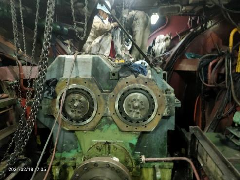

船用齿轮箱是货轮航行的核心传动设备, GW 型船用减速机在船舶运维中应用广泛。在福建、山东等沿海重工区域,减速机轴承室磨损、传统电刷镀修复层脱落、左右舷不对称偏磨,是各大船厂运维人员高频遇到的设备故障。传统维修方式工期长、修复效果不稳定,故障反复出现会严重耽误船舶出港周期。本文结合福建福州罗源湾某大型修船企业真实维修案例,详解 GW 型减速机轴承室故障根源、传统工艺弊端以及索雷基准刮研定位在线修复技术,为船舶重工行业解决减速机轴承室磨损难题提供可落地的参考方案。
一、船用 GW 型减速机轴承室高频故障痛点
在船舶长期航行的复杂工况下,齿轮箱轴承室极易出现两类典型问题,也是船厂运维人员搜索咨询最多的故障类型:

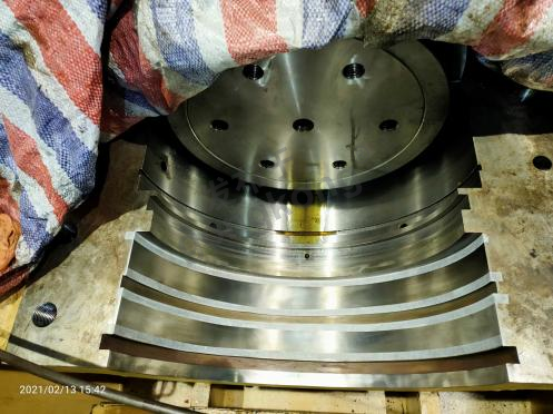

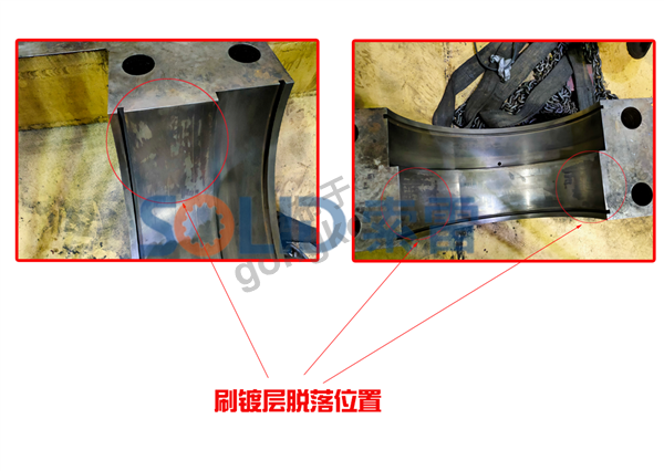

1、电刷镀层大面积脱落
不少船厂此前采用电刷镀工艺修复磨损的轴承室,短期可恢复设备使用,但运行一段时间后,刷镀层会从轴承室剖分面两侧片状脱落。很多运维人员会问:减速机轴承室刷镀层脱落还能修复吗?事实上,镀层脱落后与金属基体贴合出现空隙,轴承外圈无法有效固定,会进一步加剧设备磨损,大幅缩短轴承使用寿命。本次该修船企业的故障设备,就出现了典型的刷镀层脱落问题 —— 设备 2017 年采用电刷镀修复,2021 年拆检时镀层已完全失效。

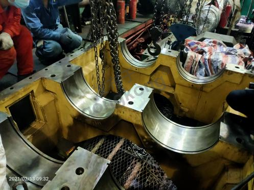

2、轴承室不对称偏磨(左舷 / 右舷磨损不均)

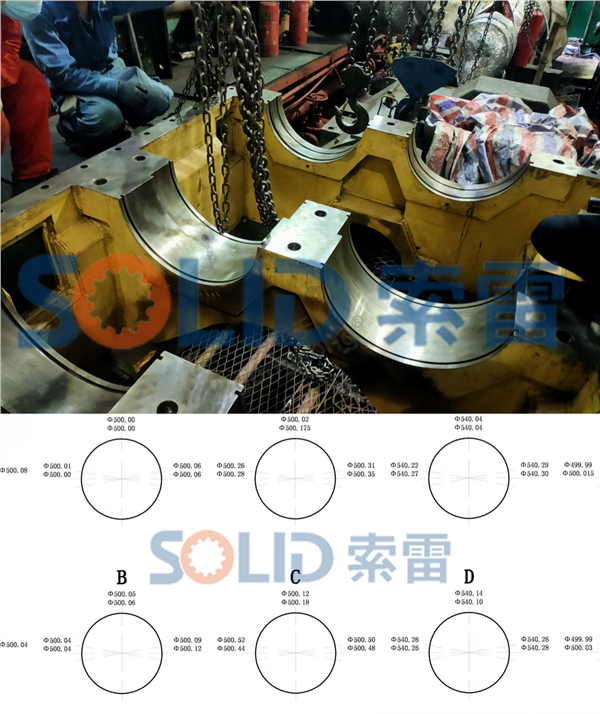

货轮航行过程中左右舷工作频次差异大,右舷轴承室磨损量通常远大于左舷,内径检测数据会显示轴承室左右位置磨损不均匀。长期局部受力叠加金属疲劳磨损,会让轴承室配合间隙持续扩大,引发设备运行振动加剧、异响频发等问题,若不及时修复,甚至会造成齿轮箱箱体报废、船舶停航。左舷右舷磨损不均是 GW 型船用减速机轴承室的典型故障,也是船厂运维的高频难题。

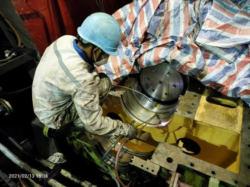

1、工况导致局部受力不均
货轮航行时右舷使用频率远高于左舷,轴承室长期承受单侧交变载荷,金属逐渐产生疲劳磨损,这是左右舷不对称偏磨的根本原因。

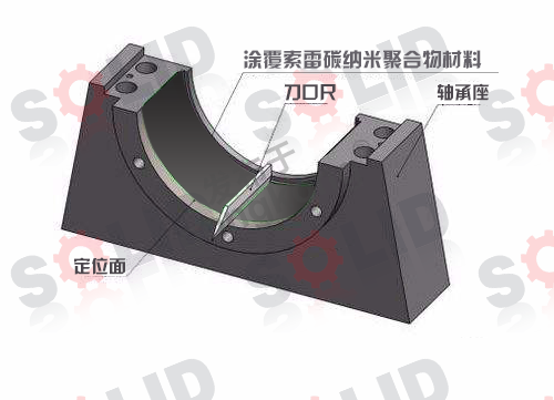

2、电刷镀工艺存在先天缺陷
电刷镀修复层与减速机基体金属贴合不紧密,剖分面位置应力集中,运行中受振动、摩擦影响,镀层逐步开裂、成片脱落。电刷镀工艺无法解决单侧受力带来的金属疲劳问题,而索雷 SD7101H 非金属修复材料可从根源避免这一缺陷。镀层脱落后,轴承外圈与轴承室直接硬性摩擦,会进一步扩大磨损间隙,形成恶性循环
3、磨损加剧引发连锁故障
轴承室间隙超标后,轴承定位失效,运行振动变大,不仅加速箱体磨损,还会大幅降低轴承使用寿命,增加后续维修频次与成本。

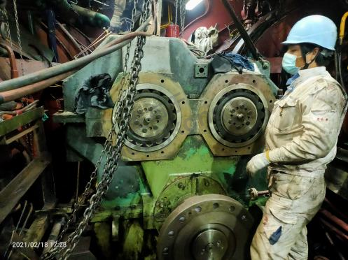

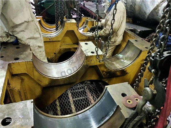

针对减速箱在线修复需求,本次采用索雷基准刮研定位工艺搭配 SD7101H 专用修复材料,依托设备原有未磨损部位作为基准,实现在线免拆解修复。整套流程标准化、易落地,是目前船用减速机修复领域的成熟方案。索雷技术团队可上门服务全国各港口船厂,无需运输设备返厂,大幅压缩修船周期。
(一)修复前准备
1、表面除油:使用气焊枪烘干轴承座、轴体表面油污,用专用胶带保护设备未磨损基准面,避免施工损伤;

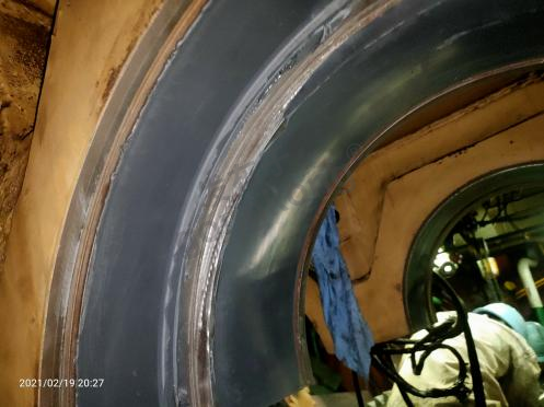

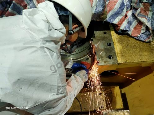

2、表面粗化:采用角磨机、砂纸打磨磨损区域,去除表面氧化层,保证修复面粗糙度达标;

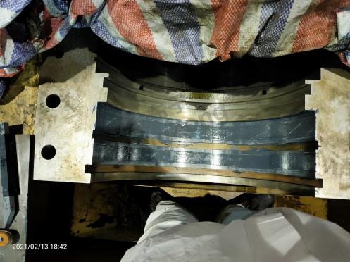

3、清洁脱脂:无水乙醇反复清洗修复表面,自然晾干,确保无油污、粉尘、杂质,保障材料粘接强度。
