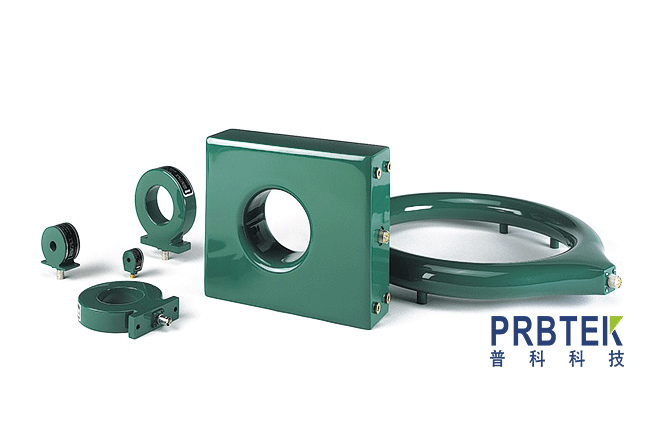

一、阻抗匹配的核心意义:信号保真与精度保障
皮尔森电流传感器的输出阻抗特性决定了示波器连接的核心要求。根据其产品规格,主流型号(如 411、2877)的标准输出阻抗为 50Ω,而部分高频型号采用分布式端接技术优化快速脉冲响应。示波器输入阻抗的选择直接影响:
测量精度:铭牌标注的灵敏度(如 411 型号 0.1V/A)仅适用于高阻抗输入(1MΩ+20pF 并联),50Ω 负载会使输出信号减半;
信号完整性:对上升时间≤2ns 的脉冲信号,阻抗失配会引发反射,导致波形畸变;
系统兼容性:长电缆(> 信号波长 1/10)传输时,匹配 50Ω 可显著改善保真度。

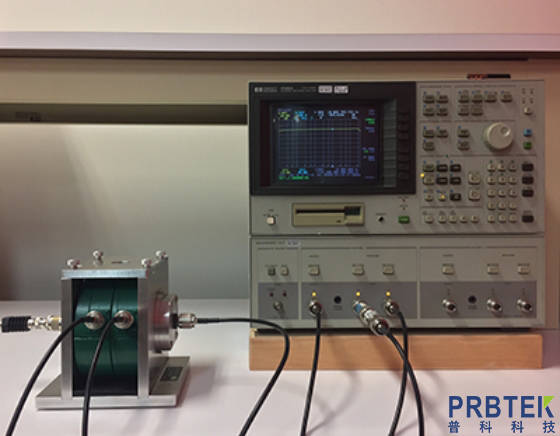

  • 校准步骤
  • 执行示波器零漂补偿(Zero-flux adjustment);
  • 用标准电流源验证:输入 1A 电流,50Ω 模式下示波器显示应为 50mV(修正后);
  • 环境适配:高压场景(如绝缘油中)需选用密封型传感器,避免阻抗受湿度影响。
