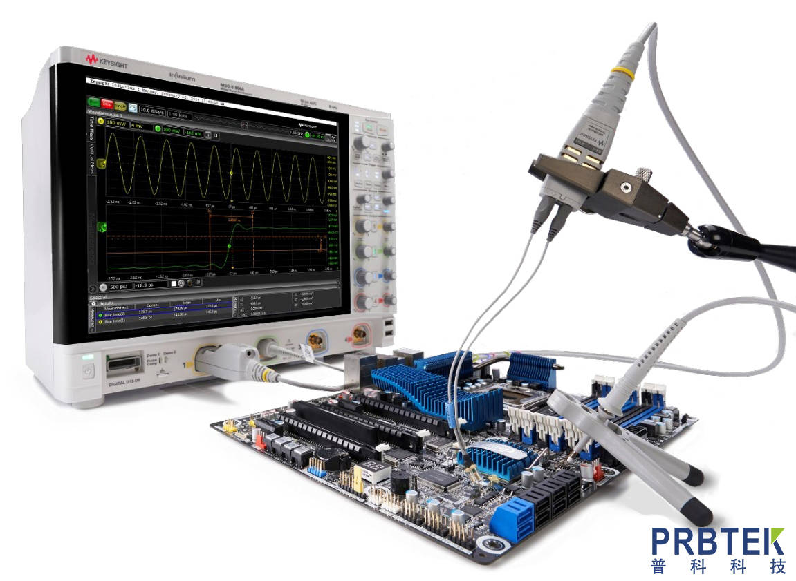

一、校准核心原理:单边单信号的时延补偿逻辑
单边单信号校准通过单一参考信号(如示波器内置校准信号、外部阶跃信号)测量通道固有时延,核心解决三类误差:
物理时延:探头线缆(如 1m 50Ω 同轴电缆时延约 5ns)、放大器电路引入的固定传输差;
寄生参数时延:探头接触电容(典型值 2-10pF)导致的信号沿延迟;
触发偏移:示波器内部触发电路与采集通道的时间不同步。
校准目标为:单通道时延误差≤1ps(10GHz 以上信号),触发与采集的时间差趋近于 0,确保高速信号(如 PCIe 5.0 32Gbps)的时序测量精度。

内置信号校准(最常用):
探头探针接示波器 “CAL” 输出端,接地针直接连接校准信号地端(避免使用长接地夹);
通道设置:DC 耦合,垂直刻度调至信号占满 80% 屏幕高度,时基显示 2-3 个信号周期(如 1kHz 信号设 500μs/div)。
