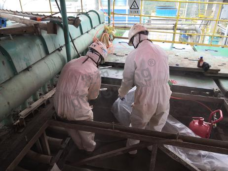

在水泥行业窑尾布袋除尘器运维中,净气室腐蚀是普遍存在的设备难题。烟气经布袋过滤后粉尘含量大幅降低,净气室核心腐蚀来源为二氧化硫、氢氧化物与逃逸氨水形成的冷凝酸碱液,长期作用易造成舱室壁板蜂窝状腐蚀、防腐层脱落,甚至削弱框架结构强度。碳纳米聚合物材料净气室防腐是当前适配性较强的治理方案之一,其中以索雷碳纳米聚合物材料为代表的专用防腐体系,凭借耐复合介质腐蚀、附着力强、施工灵活等特点,在多条水泥生产线的除尘器防腐项目中落地应用。

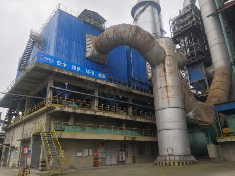

一、碳纳米聚合物材料净气室防腐的适用工况
碳纳米聚合物材料净气室防腐主要针对烟气含腐蚀性介质的工业除尘设备,尤其适配水泥窑尾脉冲除尘器这类复杂工况场景,典型适用情况包括:

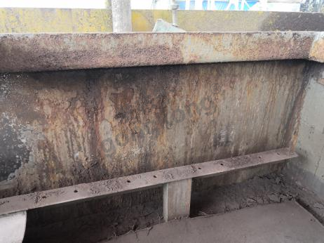

●舱室框架及壁板出现蜂窝状腐蚀,原有防腐漆面片状脱落,金属基体存在深浅不一的腐蚀坑洞
盖板保温层焊缝开裂、金属扣板腐蚀严重,结构强度下降,企业评估后拆除保温层需重做防护
设备存在周期性停窑闲置,高湿环境下腐蚀进程加速,传统涂料使用寿命短、返修频繁
●检修窗口有限,需在短时间内完成多舱室整体防腐施工,保障生产线按时复产
从腐蚀机理来看,该类场景属于典型的冷凝液电化学腐蚀叠加化学腐蚀,常规防腐涂料难以长期耐受复合介质渗透,也是净气室防腐失效的核心原因。该方案主要适用于烟气温度 100℃以下的腐蚀工况,超高温工况需单独评估适配性。

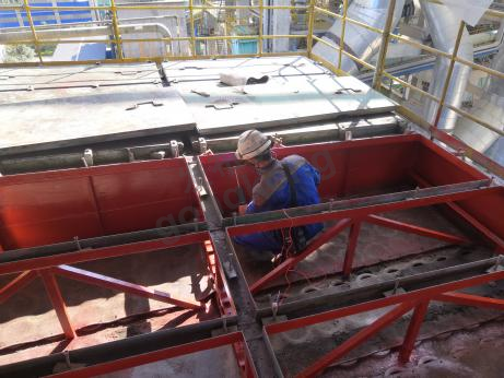

2、附着力与韧性兼顾:对金属基体附着力强,同时涂层具备一定形变韧性,可适配舱板轻微结构震动与形变,减少温度波动下的开裂脱落风险。
3、施工适配性强:采用辊涂工艺即可施工,无需大型专用设备,可配合企业停窑检修窗口安排作业,不额外占用生产时间。
4、维护便捷:局部出现破损时可针对性修补,无需整体铲除重做,降低后续维护成本与停机时间。

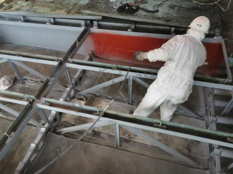

1. 喷砂除锈预处理
表面处理质量直接决定涂层附着力,是碳纳米聚合物净气室防腐的基础工序,需达到 Sa2.5 级除锈标准:
●磨料选用棕刚玉,粒径 0.5mm-1.5mm,处理后基体表面粗糙度控制在 60μm-80μm
压缩空气工作压力 6-8kg/cm²,喷射角与工件表面法线呈 15°-30°,喷嘴距工件 100mm-300mm
施工环境温度 10℃-30℃,空气相对湿度小于 85%,基体温度高于露点温度 3℃以上,压缩空气需经油水分离处理,保证清洁无油
喷砂完成后用干燥无油压缩空气吹扫浮尘,表面呈现均匀金属白色,无氧化皮、锈迹残留,清理后表面不得用手直接触摸

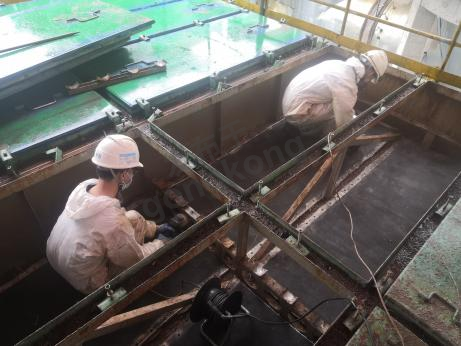

2. 材料辊涂施工作业
索雷碳纳米聚合物材料防腐材料按产品配比要求调和,现配现用,采用辊涂方式分层施涂:
舱室主体部位辊涂不少于 2 层,舱板部位控制 1-2 层,保证涂层均匀连续
第一层表干后再进行第二层施工,间隔时间根据现场环境温度灵活调整
整体施涂完成后全面排查表面,对针孔、漏涂等缺陷点局部打磨补涂,确保无防护断点
