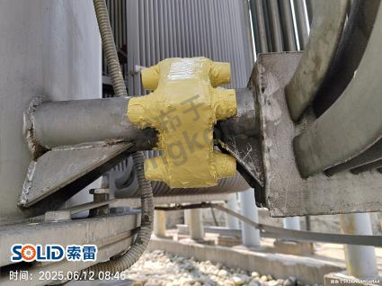

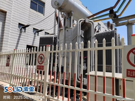

威海文登热电厂 #1 主变蝶阀渗漏治理全过程分享
在热电厂运行过程中,110KV 主变蝶阀渗漏是困扰很多运维人员的共性难题。尤其是服役超过 20 年的老式变压器,受长期热胀冷缩影响,蝶阀密封件极易老化失效,不仅造成变压器油浪费,还存在安全隐患。传统修复方法需要放油停机、拆解更换蝶阀,不仅耗时耗力,还会严重影响企业正常生产。
近日,我们在威海市文登热电厂完成了 #1 主变西南侧散热器下端蝶阀渗漏治理项目,采用索雷 SD7111C 变压器渗漏治理技术,全程无需放油停机,仅用 1.5 天就完成了修复并通过企业验收。本文将完整分享本次施工的全流程与关键经验,为有同类问题的企业提供参考。

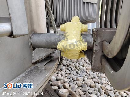

一、项目背景:老式主变蝶阀渗漏的典型痛点

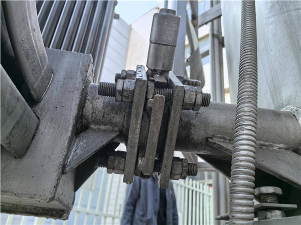

本次治理的设备为威海市文登热电厂 #1 110KV 主变压器,型号 SFS7-50000/110,由青岛变压器厂 1996 9 月生产,已连续运行近 30 年,正常运行温度 40-50℃。渗漏部位为西南侧散热器下端蝶阀,渗漏原因正是多年运行中热胀冷缩导致的密封失效。
企业运维人员反映,该蝶阀冬天漏的厉害点,夏天漏的比较小,虽然夏季渗漏不明显,但冬季气温降低后渗漏量会显著增加,长期存在安全风险。企业此前曾考虑过传统更换蝶阀的方案,但需要停机 3-5 天,将主变内数十吨变压器油全部放出,不仅施工成本高,还会影响电厂的正常供电,因此一直未实施。
本次合作中,企业还提出了额外需求:安排运维人员全程跟随学习施工流程,后续企业内部其他类似渗漏点将自行采购材料修复。

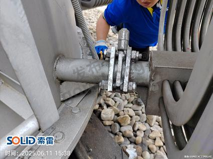

2. 表面预处理(关键步骤)
●先用加力杆对蝶阀的 8 颗连接螺栓进行复紧,初步减小渗漏间隙;
用干净抹布彻底擦除蝶阀表面的油污,确保无残留;
对蝶阀整个外端面及两端螺栓处进行打磨粗糙处理,其中螺栓孔周围空间狭小,无法使用角磨机,需用直磨机配合旋转锉精细打磨,保证后续材料的附着力;
对于过长的螺栓,无法用塑料杯完整包裹,用割片将多余部分割除至合适长度;
最后用无水乙醇反复清洗打磨后的表面,晾干备用。

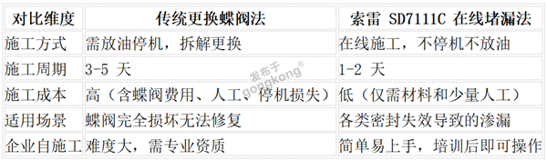

四、传统修复 vs 索雷在线堵漏对比
