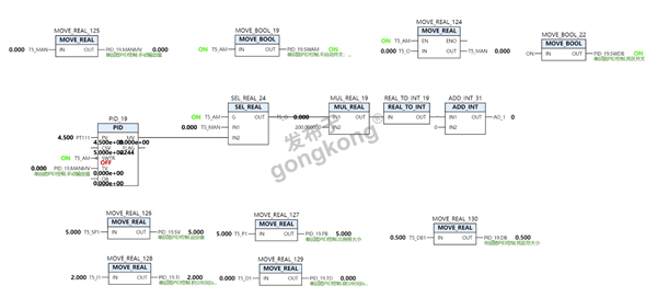

【求助】中控 G3/G5 PID块使用 点击:55 | 回复:0
凡尘11111
  • 帖子:8帖 | 35回
  • 年度积分:14
  • 历史总积分:500
  • 注册:2020年4月01日
发表于:2026-06-11 12:48:04
微信截图_20260611123204.pngPID调节模块  手自动模式切换(包括现场阀门远程就地切换)的时候阀门会满行程动作一次然后回到正常  后面我改了程序能正常保持不动,但是会有延迟,其中设置了功能块里的动作速率,比如从PV从4变成了6阀门关 中途又回到了4  但是阀门还在关,得等到关完了才开,或者有很大得延迟   有用过的吗?指点一下
