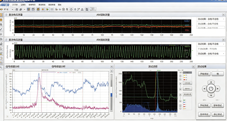

基于PXI总线和LabVIEW开发的机场导航装备自动检测平台,系统集成了数字万用表、信号发生器和数字化仪等PXI板卡,配合GPIB控制的外部频谱仪和功率计,实现了导航机、塔康和雷达等导航装备的自动化性能测试。

LabVIEW测试软件包含多个功能子VI:直流电压测量子VI、AM调制测量子VI(采用电压直方图法计算调制深度)、GPIB控制子VI、任意波形生成子VI、失真度测量子VI和Excel报表生成子VI。AM调制深度计算采用C语言公式节点实现,计算精度高。
信号分析模块采用连续Zoom FFT技术(基于MathScript实现)对被测信号进行高分辨率频谱分析。连续Zoom FFT可以在特定频率范围内实现比标准FFT更高的频谱分辨率,适合分析频率间隔较小的信号分量。测试软件按照标准测试流程自动执行各测试项目,测试完成后自动生成格式规范的检测报告。

利用该系统对标准信号源进行了功能验证测试,各测量功能均满足自动检测的要求。系统的直流电压测量精度达到5.5位数字万用表水平,射频信号频率覆盖范围满足导航装备的测试需求。系统集成的多种测量功能使单台测试设备即可完成传统多台仪器才能完成的测试任务。
