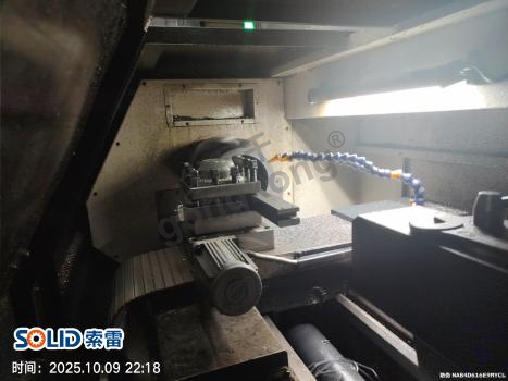

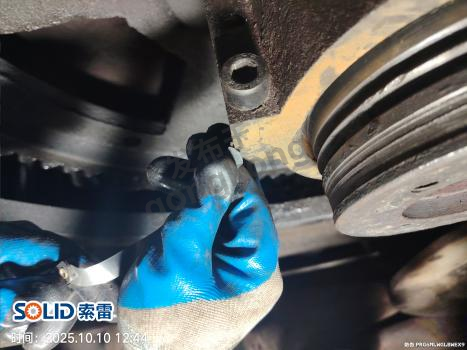

烘缸轴承位磨损磨损位置
一、故障背景与现场诊断
2025 年 10 月,浙江平湖荣晟纸业一台造纸机烘缸出现运行异响、振动超标问题,停机检查后发现烘缸轴轴承位严重磨损,这是典型的轴承跑内圈导致的失效形式。现场测量数据如下:
●轴径原始尺寸:170+1 丝,轴长 150mm
磨损深度:8-10mm,磨损宽度:100mm
设备运行转速:20r/min,设计轴承工作游隙:16 丝
此时很多企业会面临一个核心问题:烘缸轴承位磨损严重(8-10mm)还能在线修复吗? 答案是肯定的。对于低速重载的烘缸设备,采用碳纳米聚合物材料结合工装定位的在线修复技术,完全可以满足生产要求,且整个修复过程仅需 1 天,大幅缩短停机时间。

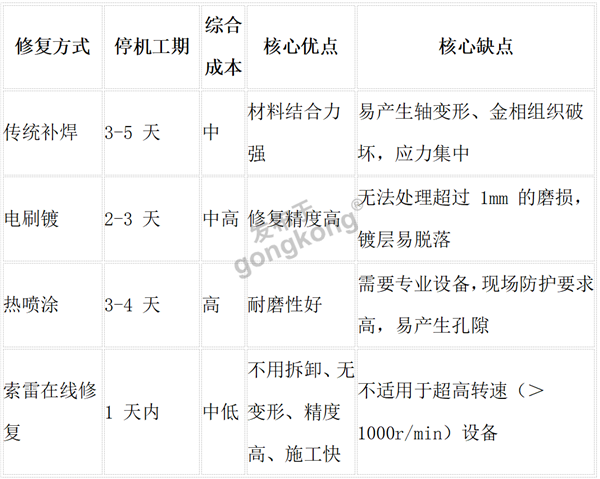

主流修复方式对比
不同修复技术在工期、成本和修复效果上差异显著,下表为四种常用方案的综合对比:
大型轴颈磨损现场修复技术凭借不用拆卸、修复精度高、施工周期短的优势,已成为造纸厂设备不停产维修的首选方案。

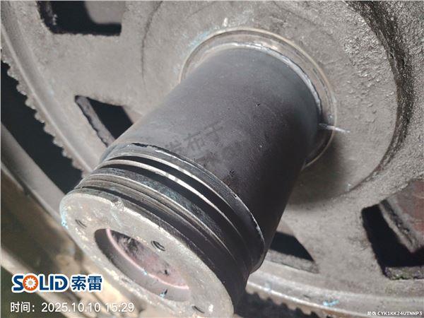

2. 材料与工具准备
本次修复使用索雷工业研发的 SD7400 和 SD7102 碳纳米聚合物材料,具体用量为索雷 SD7400 材料 1100 克、索雷 SD7102 材料 1 组。这两种材料具有优异的抗压强度、附着力和耐磨性,专门针对工业轴类磨损修复设计。同时准备氧气乙炔、刺轮、塞尺、酒精、脱模剂、扭矩扳手等常用工具。
很多现场工程师会关心索雷 SD7400 和 SD7102 材料配比和固化时间,实际操作中需严格按照产品说明书的比例调和,常温下固化时间约为 2-4 小时,温度较低时可适当延长固化时间或采取保温措施。

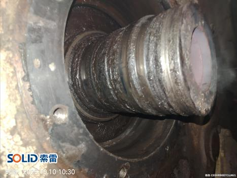

1、尺寸复测:再次测量轴径和磨损尺寸,确认实际轴长 145mm,与设计值偏差在允许范围内

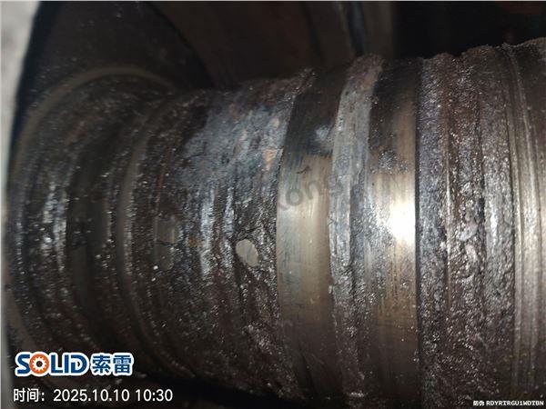

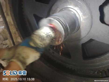

2、表面烤油:用氧气乙炔对轴表面进行烤油处理,彻底清除渗入金属内部的油污,这是保证材料附着力的关键步骤。操作时需佩戴好劳保用品,烤油温度控制在 200-300℃,避免局部过热导致轴变形
3、表面打磨:用刺轮打磨焊点及轴表面,去除氧化皮和毛刺,使表面呈现均匀的金属本色,增大材料的结合面

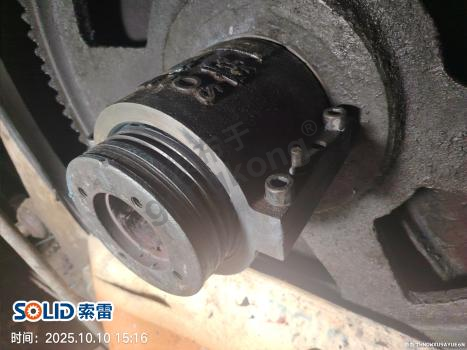

4、空试工装:将加工好的工装套在轴上,用塞尺测量工装与轴之间的缝隙,要求缝隙不大于 0.05mm,同时检查工装两端的平行度,确保同轴度符合要求

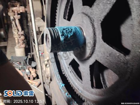

7、调和涂覆 SD7400 材料:按比例调和 1100 克索雷 SD7400 材料,均匀涂覆在整个磨损区域,涂覆厚度略高于原始尺寸
8、调和涂覆 SD7102 材料:再调和一组索雷 SD7102 材料,涂覆在索雷 SD7400 材料表面,形成复合增强层
9、多层涂敷排气:进行多次涂敷,边涂敷边用刮板刮平,尽量排出材料内部的气泡,避免出现空洞和缺料现象
10、安装紧固工装:将工装安装到位,先紧固定位面,再安装定位销,最后均匀拧紧螺栓,确保工装与轴紧密贴合
