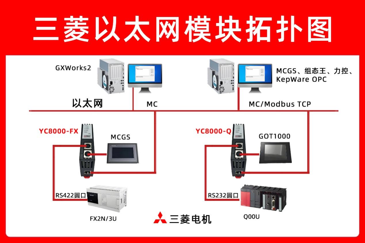

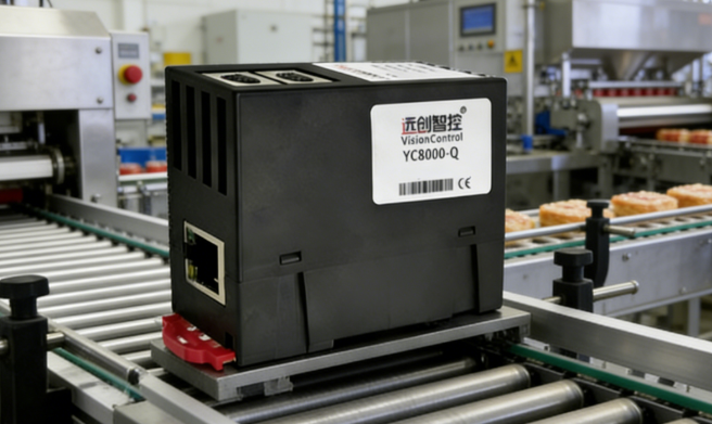

经过评估和选型,企业决定采用远创智控YC8000-Q以太网模块来解决这一问题。YC8000-Q是一款专为PLC设计的以太网通讯模块,具备串口转以太网的功能,可以实现PLC与上位机、触摸屏以及其他网络设备之间的高效通讯。
三、模块安装与调试

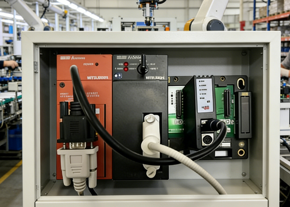

YC8000-Q以太网模块的串口与三菱Q02HPLC的串口相连,使用标准的串口连接线缆,确保连接牢固可靠。
YC8000-Q以太网模块的以太网口通过网线分别连接到企业生产现场的交换机和办公室的上位机所在的局域网中,同时,将现场的触摸屏也通过网线连接到该交换机,构建起一个以太网通讯网络。
模块配置
接通YC8000-Q以太网模块的电源后,使用配置软件对其进行参数设置。在模块配置软件中,设置网络参数,包括IP地址、子网掩码、网关等,使其能够在以太网网络中正常通信。
根据三菱Q02HPLC的串口通讯参数,如波特率、数据位、停止位、校验位等,对YC8000-Q模块的串口通讯参数进行相应的配置,确保模块与PLC之间能够实现准确无误的数据传输。
定义数据映射关系,将PLC中需要上传到上位机和触摸屏的数据地址与模块内部的数据缓冲区地址进行映射,同时,也将上位机和触摸屏下发到PLC的控制命令数据地址与以太网模块的数据缓冲区地址进行关联,以便实现数据的双向透明传输。
通讯实现
与上位机通讯:上位机安装有组态软件,如组态王、WinCC等,在组态软件中添加与YC8000-Q以太网模块对应的设备驱动,并配置好模块的IP地址等网络参数。通过编写组态程序,将PLC上传的数据在上位机的监控画面上以各种图表、报表等形式进行直观展示,如实时曲线、棒图、饼图等,方便生产管理人员对生产过程进行远程监控和数据分析。同时,生产管理人员也可以通过上位机下发各种控制指令和参数设置,经由YC8000-Q模块传输到PLC中,实现对生产设备的远程操作和调整。
与触摸屏通讯:现场的触摸屏通过以太网与YC8000-Q模块相连,触摸屏的编程软件中也集成了对YC8000-Q模块的支持。在触摸屏的程序中,通过定义与模块相对应的通讯变量,即可实现与PLC的数据交互。操作人员可以在触摸屏上实时查看设备的运行状态、工艺参数、故障信息等,并且能够方便地对生产过程进行本地操作,如启动、停止设备,修改温度、时间等参数设定值,实现了现场操作的便捷性和直观性。
