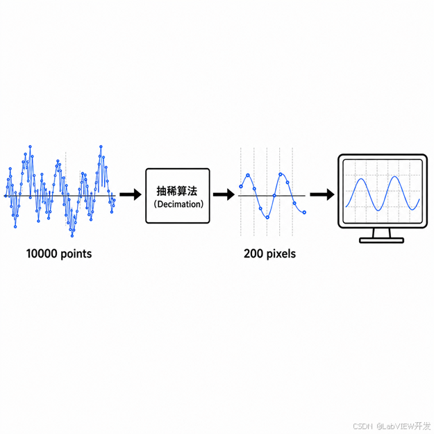

策略二:数据抽稀(Data Decimation)
使用场合:需要在波形图表(Waveform Graph/Chart)上实时显示长时间采集数据时。
原理:显示器的像素宽度是有限的,例如波形图表控件宽度仅为 200 像素。如果试图在 200 像素上绘制 10,000 个数据点,意味着每个像素要堆叠 50 个点,这不仅是显示资源的浪费,也会因为 GDI 对象的激增导致内存泄漏。
数据抽稀的核心思想是:显示的精度不需要超过显示设备的物理分辨率。因此,在将数据送往显示控件之前,先进行降采样处理。
实现要点:
  • 计算抽稀比例:decimationFactor = totalPoints / displayWidth
  • 常用的抽稀算法:最大值-最小值抽稀(保留每个区间内的最大最小值,能较好地保留信号包络)
  • 对抽稀后的数据进行显示
注意事项:
  • 抽稀仅用于显示,不要影响原始数据的存储完整性。写入 TDMS 文件的仍然应该是全量原始数据。
  • 如果需要在抽稀后进行频域分析,应使用原始数据而非抽稀后的数据。
  • 抽稀比例不宜过大,否则会丢失信号的细节特征。一般建议保持在 2~10 倍之间。
编辑
图1:数据抽稀原理示意图

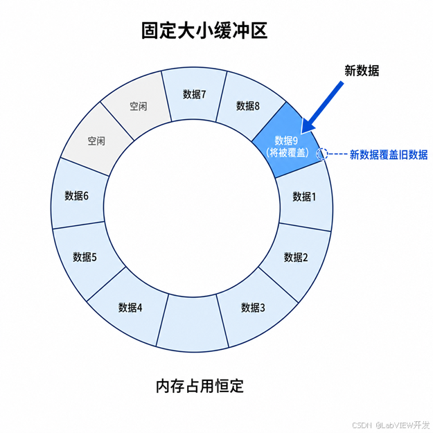

策略三:预分配缓冲区 + 环形覆盖(Pre-allocated Buffer & Circular Overwrite)
使用场合:长时间连续运行的数据采集系统,要求程序无限制运行而不重启,且仅保留最近一段时间的数据。
原理:在程序启动时预先分配一个固定大小的数组,将其全部填充为占位数据。采集过程中,新数据不断覆盖数组中的旧数据,内存占用始终保持恒定,不会随时间增长。
实现要点:
  • 预先计算所需的最大缓冲区大小:bufferSize = sampleRate × 保留时长
  • 使用 "Replace Array Subset" 而不是 "Build Array" 来更新数据
  • 配合取模运算实现环形索引
注意事项:
  • 预分配的大小需在程序启动前确定,运行中无法动态扩展。
  • 如果需要保存全部历史数据,该策略不适用,应改用策略一(分块读取)配合多文件轮转。
与"分文件存储"策略的关系:当数据量超过单个 TDMS 文件的设计上限时(例如希望将文件大小限制在 1GB 以内),可以配合多文件轮转策略:监测当前文件大小,达到阈值后关闭旧文件并创建新文件继续写入。但需注意,TDMS 文件不支持从文件中间删除数据。如果确实需要固定大小的环形文件,只能通过"读取全部数据到内存 → 删除旧数据 → 全部写回"的方式实现,这在文件体积较大时效率很低。
编辑
图2:预分配缓冲区 + 环形覆盖示意图

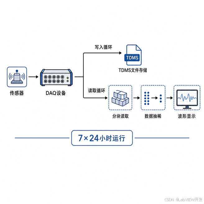

四、实际应用案例
案例背景
某噪声监测项目需要对工业现场的噪声信号进行 7×24 小时不间断采集。采样率 51.2 kS/s,每通道连续采集,共 2 个通道。系统需要实时显示最近 10 分钟的波形,同时将全部数据保存到 TDMS 文件以供后续分析。
问题
初始版本采用最简单的编程方式:每次读取整个 TDMS 文件,并将数据全部追加到显示数组中。系统运行约 2 小时后,内存占用超过 2GB,波形图表响应严重滞后,最终程序崩溃。
解决方案
采用“分块读取 + 数据抽稀 + 预分配缓冲区”三管齐下的方案:
第一步:预分配显示缓冲区
  • 采样率 51.2 kS/s × 2 通道 × 600 秒(10 分钟)= 61,440,000 个数据点
  • 程序启动时预先分配一个 61,440,000 元素的二维数组,填充为 NaN 或 0
  • 采集到的数据通过 "Replace Array Subset" 替换数组中的对应位置
第二步:分块读取历史数据
  • 设置分块大小为 100,000 点/次
  • 使用 TDMS Read VI 并传入正确的 offset 参数
  • 每次处理完当前块后更新 offset
  • 配合进度条显示读取进度
第三步:抽稀显示
  • 波形图表宽度为 800 像素,计算抽稀比例:decimationFactor = dataPoints / 800
  • 采用最大值-最小值保留算法,确保波形的峰值特征不被丢失
  • 将抽稀后的数据送波形图表显示
编辑
图3:噪声监测项目系统架构图
