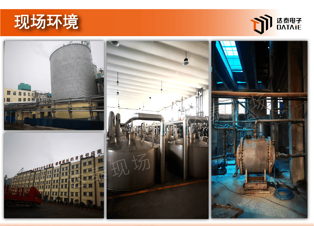

本次的无线技改对象为某大型生物科技企业,作为西北地区淀粉糖生产的龙头企业,其多个车间需要对PH值二氧化硫排放浓度等关键参数进行实时监测,涉及淀粉车间硫磺燃烧炉、玉米蒸发车间、浸泡车间及淀粉烘干车间等四个点位。目前各监测点与中控室之间无现成信号通道,人工巡检记录方式滞后,难以满足实时监测与预警需求。四个监测点位分散于不同车间,厂区内建筑密集、设备繁多,钢构架、墙体及管道等隔挡物密布,因此需要寻找更加灵活可靠的数据采集方式。

1)点位分散:四个监测点位分散于不同车间,厂区内建筑密集、障碍物多,对无线信号的穿透与绕射能力提出考验;
2)环境复杂:硫磺炉区有腐蚀气体,蒸发车间高温高湿,浸泡及烘干车间存在粉尘、振动,无线设备需要具备防尘防腐设计;

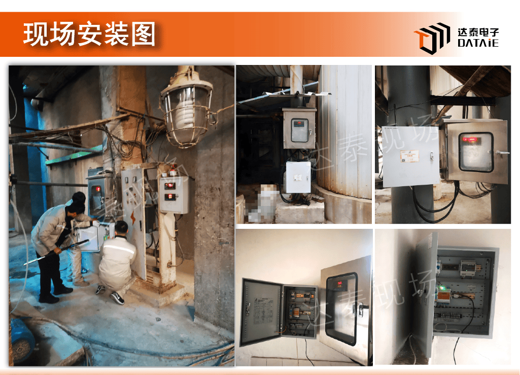

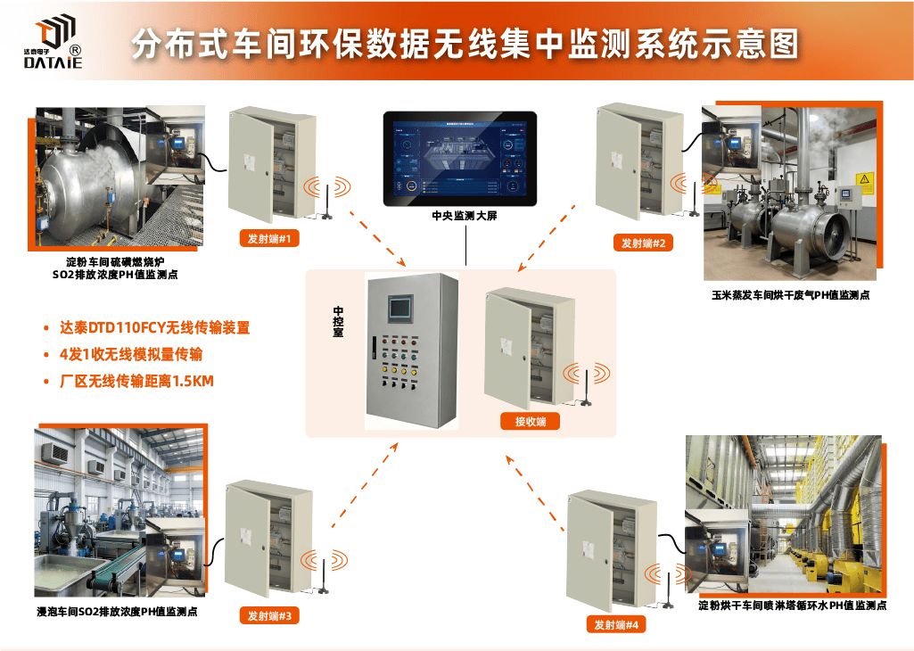

结合现场需求与上述痛点,达泰技术团队选用达泰无线模拟量传输装置DTD110FCY,搭建了4发1收的无线集中监测系统,适配厂区四大车间监测需求。无线模拟量发射端接入流量计,将模拟量信号转为无线信号传输,具体安装点位如下:
1#无线发射端DTD110FCY-T1:淀粉车间硫磺燃烧炉,监测SO₂排放浓度PH值;
2#无线发射端DTD110FCY-T1:玉米蒸发车间,监测烘干废气PH值;
3#无线发射端DTD110FCY-T1:浸泡车间,监测SO₂排放浓度PH值;
4#无线发射端DTD110FCY-T1:淀粉烘干车间,监测喷淋塔循环水PH值。
无线模拟量接收端DTD110FCY-R4安装于中控室,接收4路无线信号并转为模拟量接入中控室西门子PLC系统,所有监测数据同步上传至可视化监控屏,工作人员可实时在线监测。达泰无线通讯方案解决了客户布线难的问题,采用自组网传输方式,在实时数据传输下也无需考虑数据费用问题。全数字无线加密传输方式,大大提高了无线传输网络的抗干扰能力,在本方案中,高盐雾、建筑密集、及钢架结构下,仍能保证稳定传输1.5KM,且整体系统精度可达到1%。
