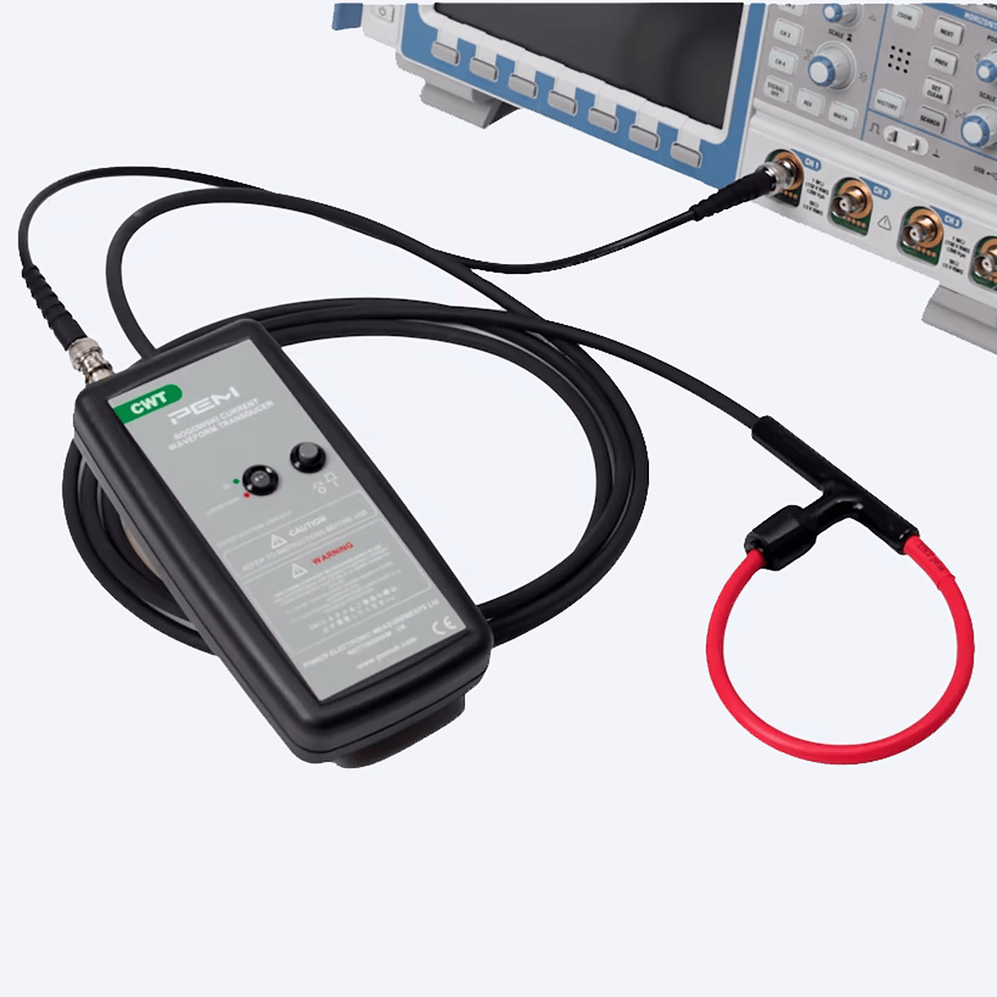

一、罗氏线圈变比计算的核心意义
罗氏线圈(Rogowski Coil)作为一种空心式电流传感器,凭借响应速度快、测量范围广、无磁饱和等优势,广泛应用于电力系统、工业控制、新能源设备等领域的电流测量。而变比计算是罗氏线圈选型、校准及精准测量的核心环节 —— 它直接决定了二次输出信号与一次被测电流的对应关系,若变比计算偏差,会导致测量数据失真,影响设备控制精度或系统安全运行。因此,掌握罗氏线圈变比计算方法,是电力工程师、设备运维人员的必备技能。
二、罗氏线圈变比的基本原理
罗氏线圈的变比(又称 “匝数比” 或 “变换系数”)本质是一次被测电流与二次感应电压 / 电流的比例关系,其原理基于电磁感应定律:
当一次侧有变化的电流通过时,线圈会感应出与电流变化率成正比的二次电压 ,再通过积分器将电压信号转换为与一次电流成正比的输出信号,最终实现电流测量。

四、罗氏线圈变比计算的详细步骤(实操案例)
1. 准备参数(以某工业级罗氏线圈为例)
文章配图-2
2. 计算理想电流变比
根据基础公式:(即一次电流 1500A 时,二次电流 1A)。
文章配图-3
3. 计算实际应用变比(含积分器)
代入完整公式:
文章配图-4
说明:实际变比需结合积分器参数修正,若无需高精度测量,可简化使用理想变比估算。
4. 计算电压变比(假设负载电阻)
文章配图-5
文章配图-6
含义:一次电流每变化 1A,二次输出电压变化(实际应用中需根据测量范围调整负载电阻)。
文章配图-1
5. 验证与校准
计算完成后,可通过标准电流源进行校准:输入已知一次电流,测量二次输出信号或,验证是否与计算变比一致,偏差需控制在 ±1% 以内(高精度场景 ±0.1%)。
