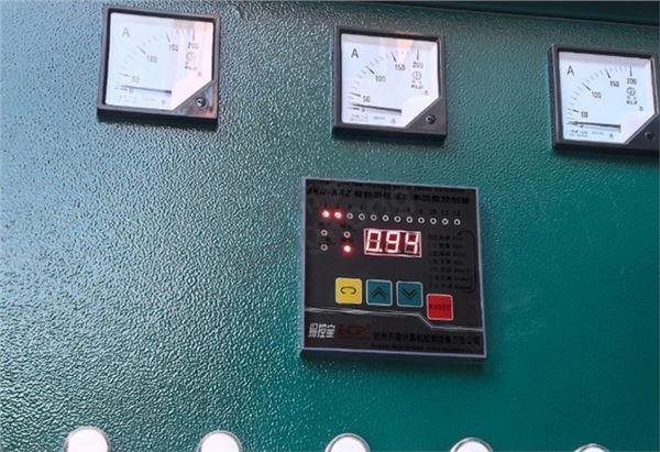

这家生产型工厂常年因为力调电费被扣钱,厂区电工自查许久,认定故障出在夜间工况。工厂每晚停工后,车间基本无负载,变压器处于空载状态,功率因数直线下降,无功补偿控制器也一直不投切电容器。据此判断,是夜间变压器空载产生的无功没法补偿,才造成月度考核不达标,于是一心想改造设备解决深夜空载补偿问题。
从表面看,这确实是常见的空载补偿故障。工厂夜间停产,负载电流微乎其微,普通无功补偿控制器采样精度有限,会启动欠流保护,直接锁定补偿回路、拒绝投电容。变压器空载运行会产生励磁无功,得不到补偿,夜间功率因数自然难看。起初我们也以为只是常规的夜间补偿优化,可上门视频排查现场工况后,才发现问题想反了。
现场实测:夜间是小问题,白天才是重灾区
我们原定重点检查深夜空载状态,没想到白天生产时段的运行数据,直接揭开了真相。

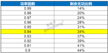

工厂白天满负荷生产时,电容柜里所有电容器已经全部投运,没有一点补偿余量,但现场实测功率因数仅为0.94。这就说明,白天生产阶段就已经存在严重的无功欠补,这才是电费罚款的核心原因。
很多运维人员都有思维定式:盯着夜间低功率因数发愁,却忽略了白天的运行数据。咱们简单分析一下:功率因数0.94,代表系统里还有近三成的无功没有得到补偿。白天车间满负荷运转,有功电量、负载电流都处在高位,运行时长又长,哪怕功率因数只是小幅偏低,日积月累下来,累计的无功总量会十分庞大。
反观夜间,整厂停产,只有变压器空载运行,本身产生的无功功率就很小,就算整夜功率因数不达标,单日累计无功也远比不上白天生产时段。说白了,客户纠结的深夜空载问题只是小麻烦,被大家忽视的白天欠补,才是拉低月度功率因数、造成高额罚款的罪魁祸首。

结合这个案例,也给各位同行分享一条实打实的运维经验:排查力调电费问题,别只盯着实时功率因数数值,重点要看无功功率基数大小。
夜间空载工况:电流小、无功总量低,哪怕功率因数数值不好看,对月度整体考核影响微乎其微;
白天满载工况:负载大、运行时间久、无功基数庞大,只要补偿不到位,一点点缺口都会持续放大,最终体现在电费罚款上。
这家工厂的整改思路也必须调整。如果只单纯修复夜间控制器不投电容的问题,白天补偿容量不足的短板依旧存在,电容投满也补不上无功缺口,罚款问题还是会反复出现。
整改方案:昼夜兼顾,解决无功欠补
针对该厂白天、夜间双重补偿不足的问题,我们制定了整套落地整改方案:
1. 更换5mA超高精度采样的新一代无功补偿控制器。普通控制器面对空载小电流容易误判保护,新款设备可精准检测微弱电流,解决夜间空载不投电容的问题,补齐夜间补偿短板。
2. 重新核算厂区总补偿容量,结合白天负载变化优化电容投切逻辑。补足现有补偿容量缺口,让白天满负荷生产时,功率因数稳定达标,从源头削减大额无功损耗。
做无功补偿、管控用电成本,最忌讳头痛医头、脚痛医脚。深夜空载功率因数偏低只是表象,千万不要被这个假象带偏。
记住核心要点:功率因数看瞬时数值,电费罚款看无功基数。工厂用电整改,优先处理白天大负载下的无功缺口,再处理夜间空载补偿,才能摆脱力调电费罚款。搭配高精度补偿设备,做到白天满载精准补偿、夜间空载稳定投切,才能长久守住企业用电成本。
