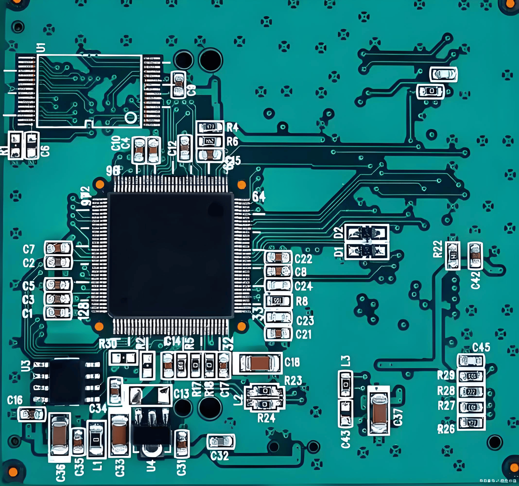

先看板面整体有没有明显异常:有没有大块的连锡、掉落在焊盘缝隙里的锡珠锡球,有没有加工后残留的铜丝、金属碎屑这类导电杂物;
再重点检查小型贴片元件:0201、0402这类封装的电阻电容,体积非常小,贴片加工时很容易出现贴歪、偏移,直接把相邻两个焊盘连在一起,这种是最常见的短路原因,大半的明显问题肉眼就能直接发现;
还要检查大电流通路、BGA芯片引脚、接插座这些位置,有没有焊锡过多溢出、引脚变形碰线的情况。
如果肉眼检查就找到了连锡或者锡珠,直接用吸锡带把多余焊锡吸走,挑出残留锡珠,问题基本就解决了。
