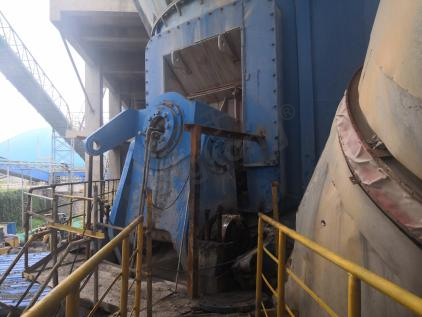

一、HRM4800 原料立磨轴承座磨损故障表现与现场问题
1.1 水泥熟料线立磨低频振动大、磨辊支撑部位损坏原因
HRM4800 合肥院原料立磨单磨辊总成自重约 40 吨,摇臂剖分式轴承座是磨辊翻转、承重关键部件,设备运行 8~10 年普遍出现轴承室内孔磨损问题。该淮北水泥设备早期锚栓加固后,整机振动从底座上移至磨辊中上部支撑位,八个磨辊配套轴承座全部出现不同程度磨耗,最严重磨损量达 20~30mm。企业此前采用金属补焊工艺检修,短期运行后修复材料整体脱落,引发二次偏心磨损,设备无法满载生产。 原料进料粒度参差不齐带来持续冲击载荷,是诱发剖分式轴承座螺栓紧固后仍间隙超标的关键诱因,轴承外圈长期冲击轴承座内孔,间隙持续放大形成恶性循环,严重时会造成轴承碎裂、立磨非计划停机。
1.2 淮北水泥立磨设备故障实况
该项目隶属海螺水泥供应体系,企业通过同系统工厂运维经验,了解索雷工业在立磨摇臂轴承座现场维修领域成熟落地案例,敲定利用年度 8 天停机检修窗口期,优先修复 1#、3# 磨辊磨损最严重轴承座,索雷两名驻场工程师全程落地从拆检、修复到轴承回装全流程作业。

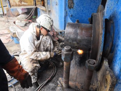

索雷工业落地 HRM4800(轴承位 Ø320mm/Ø340mm、轴承外径 Ø580mm)轴承座维修固定作业步骤,也是本次淮北项目实操规范:

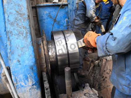

1、拆解磨辊轴承总成,逐一测量轴承座内孔、轴颈磨损数值,标记偏心磨损区域;
2、氧乙炔火焰对修复面烤油,彻底清除长期渗入基体的润滑油脂;
3、角磨机打磨待修复基面,去除氧化层、疲劳金属层;
4、无水乙醇反复擦拭清洁打磨面,保证无粉尘油污;

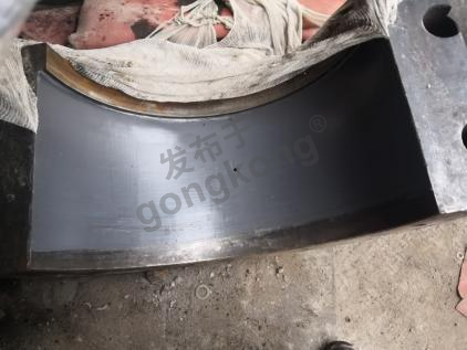

5、按配比调和索雷 SD7101H 碳纳米聚合物材料;
6、分层均匀涂覆材料至磨损空缺部位;
7、依托原有基准,专用样板尺刮料定型至标准内径尺寸;

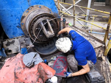

8、碘钨灯控温加热加速材料固化成型;
9、全新轴承试装研磨,剔除修复面凸起高点;
10、轴承室内壁二次薄涂 SD7101H 提升配合精度;

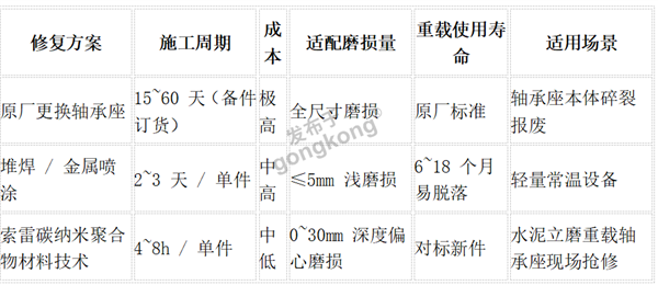

六、轴承座磨损 3 类修复方式优缺点对比(换新 / 传统焊补 / 索雷技术
6.1 换新备件:采购周期与生产成本损耗
大型立磨专用轴承座属于非标重型备件,国内备货库存少,进口 / 原厂订货周期动辄 1~3 个月,熟料生产线停机每天原料、熟料产能损失可达数十万,非万不得已水泥厂不会选用全换新方案。
6.2 索雷碳纳米聚合物材料 vs 金属堆焊修复综合对比
针对 HRM4800 磨辊轴承座 20mm 以上深度偏心磨损工况,堆焊工艺受高温变形、焊层内应力限制很难达标,而索雷 SD7101H 不受单边磨损厚度约束,冷态成型适配各种不规则磨损形貌,是水泥立磨深度磨损主流优选维修方案。
