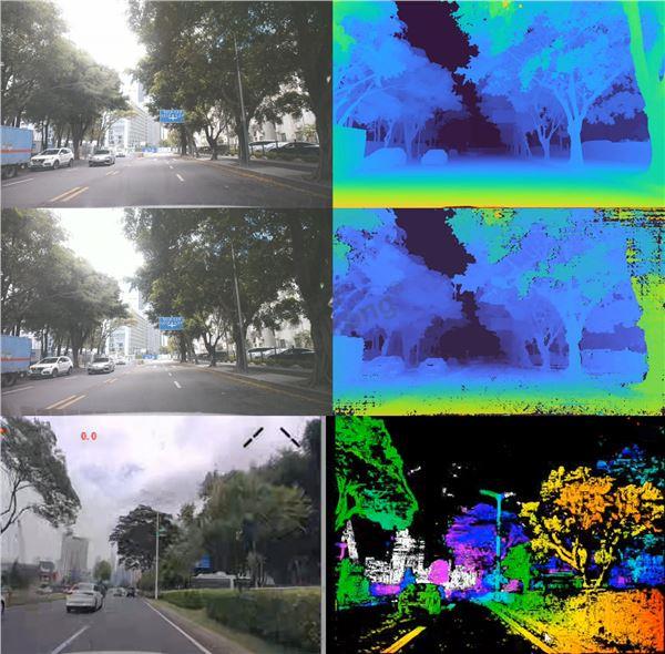

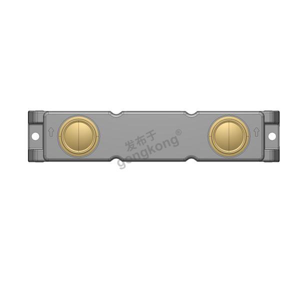

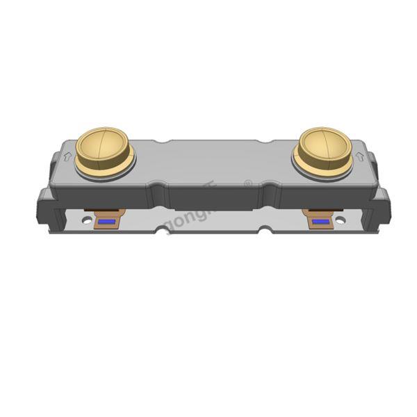

双目立体视觉相机的核心工作逻辑完全复刻人眼立体感知机制,依托三角测量几何原理实现二维图像到三维空间数据的转换,区别于单目相机的平面成像模式。设备搭载两台参数完全一致、相对位置固定的成像模组,镜头之间的固定间距被定义为基线,也是设备测距、建模的核心基准参数。实际工作中,左右相机同步触发拍摄,采集同一空间场景的两幅视角图像,由于双镜头存在水平位移,空间中任意物体的同一个特征点,会在两幅图像中产生细微的像素偏移,行业内将这一偏移量称为视差。设备并非直接通过原始图像计算数据,而是先完成图像预处理工作,修正镜头生产、安装过程中产生的径向畸变、切向畸变,再通过极线对齐算法校准双镜头的相对位置偏差,消除硬件固有误差。预处理完成后,通过稠密像素匹配算法逐一对两幅图像的像素点进行匹配,精准计算出每一个像素的视差数值,最终结合设备出厂标定的焦距、基线长度、内外参等固定光学参数,通过三角几何公式换算出各个像素对应的深度距离与X、Y、Z三维空间坐标,生成深度图、视差图与高密度三维点云,完成场景与物体的立体感知建模。
