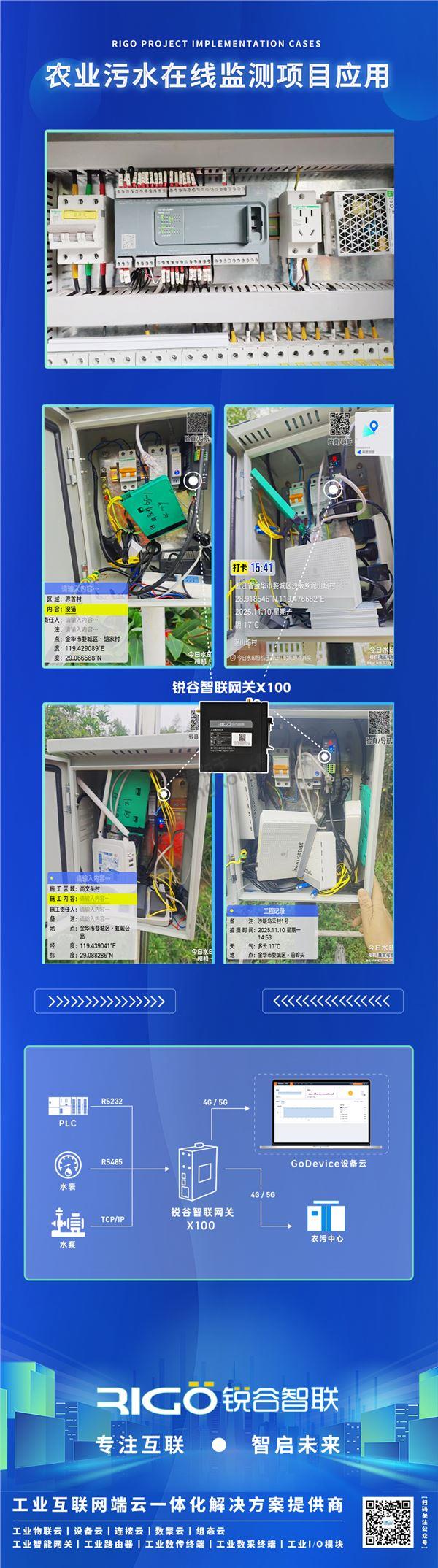

金华婺城区本地环保工程企业负责辖区内多个村镇污水处理站点智能化升级。农村污水站大多零散分布在各村,站点间距远,现场配套的水质仪表、液位传感器、循环水泵选型繁杂,设备通讯协议各不相同,各个站点相互独立,数据无法互通。以往全靠运维人员定期下乡挨个巡检,人工开销大;COD、氨氮、pH、出水流量等关键水质数据没法实时上传,水泵空转、污水超标等问题发现滞后,很难满足环保部门在线监测要求。业主希望在尽量沿用原有设备的前提下,搭建一套物联网监测系统,实现远端统一监管。
二、整体落地实施方案
项目采用加装工业智能网关的轻量化改造方案,不用更换现场污水处理主机与各类检测仪表,每个污水泵房就地安装一台导轨式智能网关。网关依靠 RS485 接口对接现场传感器与泵控设备,兼容 Modbus、DL/T645、HJ212 等常用协议,就地完成数据采集、筛选整理;通过 4G 网络把水质数据、设备运行状态、用电信息加密上传至环保综合监管平台。
平台汇总全部站点数据并做可视化展示,当水质超标、设备异常时系统自动推送告警信息。工作人员在办公室即可查看现场实时工况,遇到水泵流量异常、出水指标超标等问题,能远程控制水泵启停、调整运行参数,由原先奔波下乡巡检,转变为平台集中管控。

四、项目落地成效
系统正式投用后,各村污水站数据全天候在线,故障预警响应及时,运维人员现场巡检频次减少六成以上。项目负责人表示,改造最大限度利旧原有设备,施工快、改造成本可控,远程调控从源头减少污水非正常排放隐患,顺利通过环保在线验收。目前这套改造方案已经在金华周边多个美丽乡村污水项目陆续落地。
