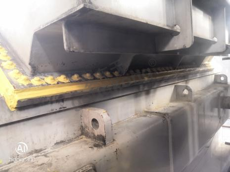

本文方法速览
●针对问题:变压器结合面、法兰、螺栓、接线盒、传感器等部位渗漏油
●核心材料:索雷 SD2240(耐油快速固化)+ SD7111C(高强度保护)碳纳米聚合物材料
●治理步骤:表面处理 → SD2240封堵 → 观察确认无渗漏 → SD7111C覆盖
●工期4-8小时 | 无需排油、无需吊罩、无需动火

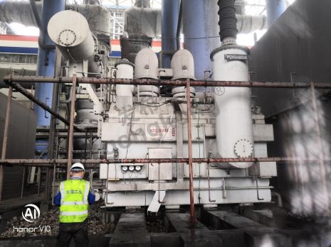

●验证案例:山西某电厂3#主变,二次合作,现场验收通过
在电力、钢铁、化工等行业中,油浸式变压器长期运行后,结合面渗油、法兰泄漏、传感器连接处漏油等问题几乎无法避免。如果您正在寻找一种经过验证的变压器渗漏油治理方法——既不需要长时间停机,也不需要动火焊接,那么本文将为您详细介绍一种经过电厂现场验证的在线治理工艺:索雷碳纳米聚合物材料方法,并附真实案例,帮助您快速、安全、低成本地解决变压器渗漏问题。

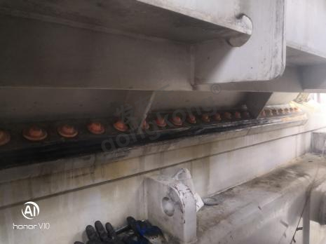

一、传统变压器治理方法的三大痛点
在了解新方法之前,先看传统方法为什么不够好:
1、焊接补漏:必须排油,油浸变压器内部残留可燃气体,动火爆炸风险高;高温还会损伤附近绝缘纸。
2、更换密封垫:需要吊罩、拆解,110kV变压器单次停机7天以上,生产损失巨大。
3、带压堵漏(注胶):材料与金属热膨胀系数差异大,温度变化后易再次开裂,治标不治本。

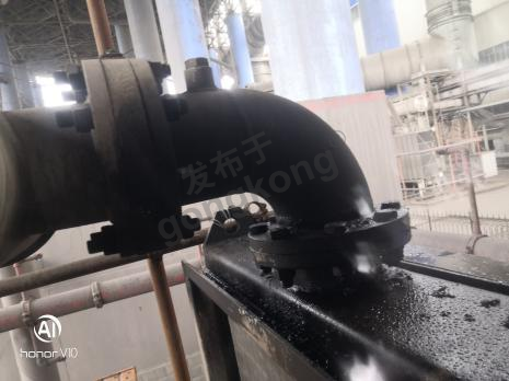

二、推荐的变压器治理方法:索雷碳纳米聚合物在线治理工艺
2.1 方法原理
索雷工业采用碳纳米聚合物材料(型号:SD2240、SD7111C等),这是一种常温固化、高机械强度、耐变压器油、与金属线膨胀系数接近的特殊复合材料。施工时不需要排油、不需要吊罩、不需要动火,直接在泄漏点表面处理、涂抹材料、固化成型,形成与金属协同形变的长效密封层。

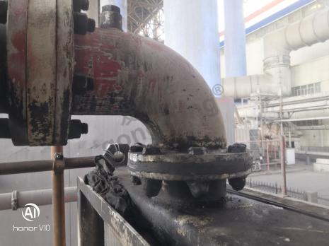

2.2 适用场景
●变压器箱体结合面渗油(含螺栓处)
油管法兰连接处渗漏
散热片根部焊缝渗漏
接线盒、离心泵阀接线盒渗漏
传感器、油位计等附件连接处渗漏
前期治理过的部位再次出现漏点(可多次治理)

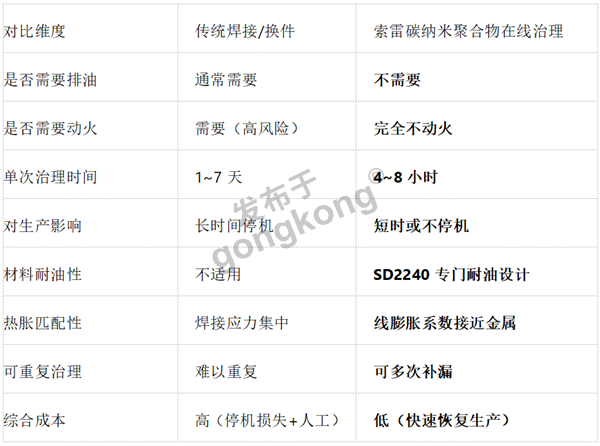

四、这种治理方法的对比优势
五、结论:如果您正在寻找可靠的变压器渗漏油治理方法
面对变压器渗漏油问题,一种好的治理方法应该满足:安全(不动火)、快速(小时级)、有效(长期不复发)、简单(不拆不吊)
