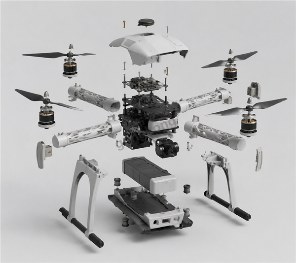

一、 3D打印能制作无人机的哪些部件?
无人机的不同部位对物理特性的要求截然不同,了解部件需求是选择材料的第一步,下面表格将3D打印材料与无人机部件需求映射,帮助创客快速判断:
无人机部件
核心物理需求
推荐3D打印材料类型
起落架缓冲件、云台减震球、电池保护套
高弹性与抗震:需吸收坠落时的瞬间冲击力,过滤高频震动以保护飞控与镜头,且要求耐磨损。
TPU & PEBA系列弹性材料;光固化弹性树脂
机臂、起落架支撑杆、机架主体等承重结构件
高刚性与高比强度:要求极高的抗弯折能力(高模量),在高速撞击时不易断裂,且必须满足轻量化。
PLA-CF、PA-CF等碳纤增强复合材料
无人机机身壳体、固定翼整机、涵道保护套件
极致轻量化:要求材料密度极低,以大幅降低固定翼飞机的翼载荷,提升留空续航时间。
PLA-LW、PETG-LW、TPU-LW等轻质发泡系列材料
电池舱、电子元器件外壳 (飞控/分电板外壳)
安全阻燃与绝缘:具备优异的电气绝缘性,在电池意外起火短路时具备离火自熄能力。
ABS-FR等阻燃、防火系列材料
电机底座、周边支架、高功率图传散热系统
极高耐热性:需承受电机或高功率图传持续的高温发热,热变形温度高,防止部件受热软化变形。
PC(聚碳酸酯)、高温尼龙等耐温系列材料

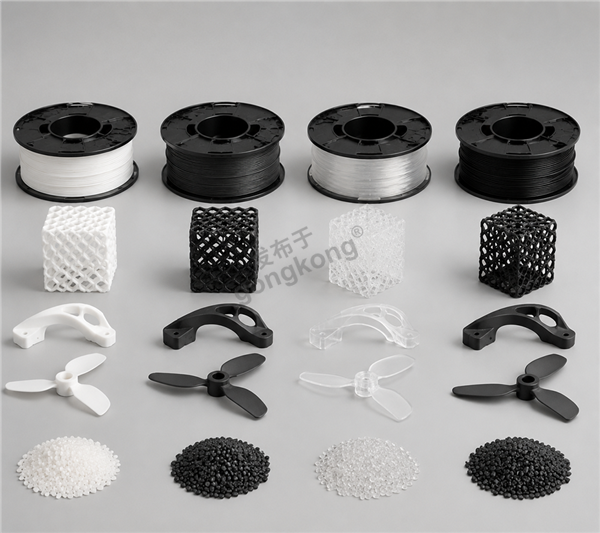

二、如何根据实际需求挑选合适的耗材?
上述的表格只是简单的展示,在实际采购和打印时,还需要关注材料的具体表现。兼顾“更轻”与“更强”是无人机材料选择的永恒命题,下面将结合目前3D打印行业内的材料方案,从四个方面进行分析。
1. 轻质系列:以“轻”为核心,打破续航瓶颈
对于固定翼航模、微型机壳以及空气动力学验证模型来说,重量是核心痛点。在这方面,发泡类轻质材料是目前的最优解。以PLA-LW(PLA轻质)为例,其主动发泡的特性使得打印件密度极低且易于成型,是固定翼整机制造的首选。
考虑到工业无人机通常面临复杂的户外环境,单纯的轻往往不够。目前市场上如eSUN易生已经开发出 PETG-LW、TPU-LW、ASA-LW、PEBA-LW 等细分发泡材料。这些材料在保持极低密度的同时,赋予了机壳优异的抗紫外线能力(ASA-LW)等不同的特性,可以根据具体需求选择特定的材料。
2. 高强系列:应对复杂应力与高速风阻
无人机的机臂和主承力骨架,是整机安全的基础。一般来说,常规塑料无法满足实际飞行的高强度作业需求。
碳纤维增强系列材料是承重结构件的绝对主力,通过基材中注入碳纤维,材料的刚性和模量呈指数级上升。从适合常规强度的 PLA-CF、PETG-CF、ABS-CF,到更加高强度的PA-CF、PA6-CF、PA12+CF、PET-CF等,这类碳纤增强材料能轻松应对无人机在变向、爬升时产生的复杂机械应力,打印结构设计和填充率也会影响最终强度。

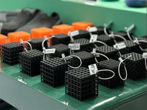

3. 柔弹系列:“柔弹减震+晶格减重”的技术革命
在起落架缓冲、云台减震、电池保护套及各类防水节点中,材料优秀的柔韧度、回弹性与耐磨性是大幅提升整机抗摔防震能力的关键。这一需求常规的TPU和PEBA系列线材能够胜任,尤其是PEBA材料,更兼具了超轻密度与极佳的低温柔韧性。
更值得一提的是,在高端减震与精密防水件领域,光固化技术正掀起一场“柔弹减震+晶格减重”的技术革命。例如 eSUN易生开发的覆盖不同硬度区间的单组分多重固化弹性树脂材料,就是一款极具技术优势的产品。它的核心玩法在于结合3D打印特有的多孔镂空晶格结构,通过在切片时调整晶格的形状与填充率,可以非常精准地调节弹性体的阻尼系数。这种前沿方案利用了材料本身的高回弹性能,在保证结构绝对稳定的前提下,不仅实现了极致的机身减重,还能针对不同载荷定制完美的减震功能,从而大幅度提升无人机的续航里程和载荷能力。
4. 功能保障系列:守护核心电子与动力系统的安全
随着无人机集成的传感器和电池功率越来越大,安全防护也需要专用的工程材料来兜底。针对容易发热或存在短路起火风险的电池舱和电子元器件外壳,阻燃系列与抗静电系列材料能够有效防止静电击穿电路并在极端情况下阻断火源。而对于紧贴大功率电机的周边支架和散热系统,普通的材料极易受热软化,采用耐温系列材料能确保无人机在持续高温运转下,结构件依然坚如磐石。
