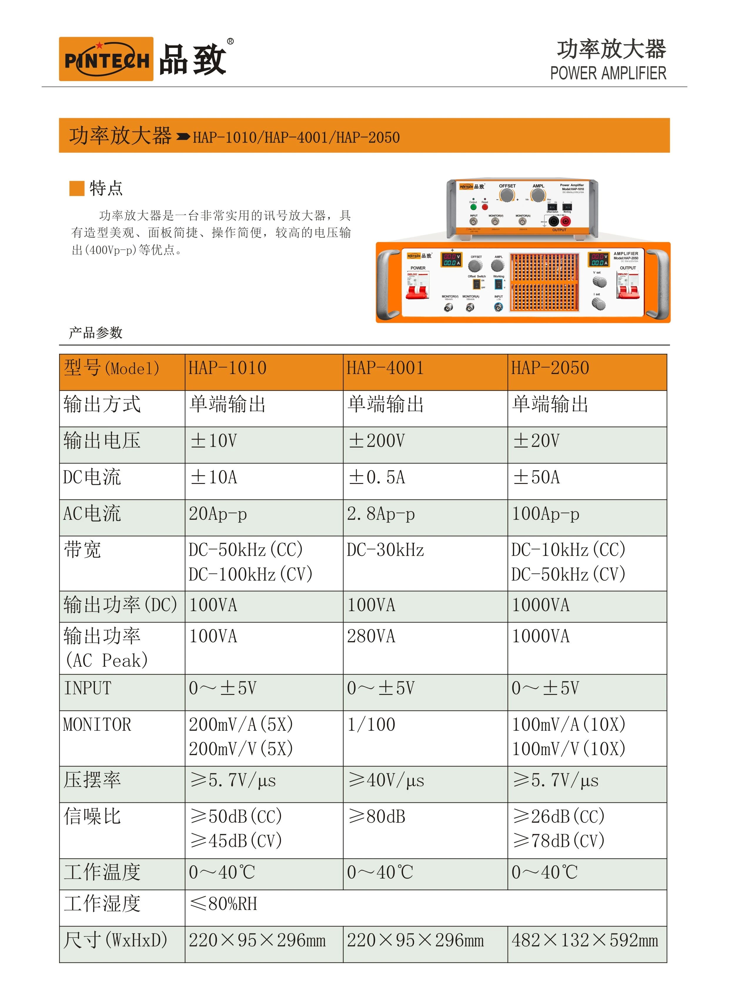

功率放大器:功率放大器低频段输出幅值最大,随频率升高幅值逐渐衰减,仅存在高频端-3dB点f_c(截止频率)。测量时需保证输入信号幅度在放大器额定输入范围内,避免过载失真,找到幅值降至0.707A0对应的高频频率f_c,即为其带宽,即BW = f_c。
