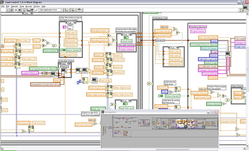

LabVIEW 大型应用开发典型反模式与劣质代码特征,包含单 VI 超大体量、无模块化子 VI、嵌套逻辑层级混乱、滥用局部 / 全局变量、多循环混杂轮询、变量命名语义错乱等问题。此类面条式代码存在跨设备运行异常、维护成本极高、重构难度远超从零开发等痛点,引入软件工程经典代码反模式,明确大型 LabVIEW 程序设计准则、适用边界、禁忌规范及替代方案,给出工程落地案例与优劣对比。
一、技术背景
LabVIEW 图形化数据流编程易因缺乏规范陷入随意开发,大型测控、自动化项目中,很多开发者忽视模块化、分层设计,采用单 VI 堆砌逻辑、乱嵌套结构、依赖全局 / 局部变量做数据交互,形成意大利面条式代码。这类代码初期可勉强运行,但后期维护、迁移、扩展代价极大,甚至出现本机正常、换电脑就故障的诡异兼容性问题,是工业测控、测试测量项目常见工程顽疾。
二、劣质大型 LabVIEW 代码核心特征
  1. 单体 VI 巨型化:单 VI 体积达 16MB,无任何子 VI 拆分,框图横向纵向跨数十个屏幕,布线杂乱无章。
  2. 逻辑嵌套失控:条件结构与顺序结构无限嵌套,Case 嵌套 Sequence、再嵌套 Case,层级深度不可读。
  3. 变量滥用:过度依赖局部变量、全局变量作为多循环间数据唯一交互方式,无数据流解耦设计。
  4. 循环设计不规范:同一 VI 内堆砌 30 个以上 While 循环,各自独立轮询、定时速率各不相同,时序混乱。
  5. 命名语义错误:变量名与实际物理量单位、含义不符,如命名 PressurePSI 实际存储 kPa 数值,极易引发逻辑 bug。
  6. 可移植性差:仅在特定电脑可运行,更换硬件、系统环境即报错宕机,根源是全局变量与时序耦合设计缺陷。
  7. 维护重构低效:重构修改成本为全新开发的两倍以上,代码逻辑晦涩、无注释、无分层,几乎无法二次迭代。

  1. 巨型单 VI 遗留项目
某现场遗留 16MB 超大 LabVIEW 程序,无任何子 VI,框图铺满 20×15 个屏幕,逻辑嵌套混乱、全靠全局变量交互。评估后确认重构耗时是重新开发的 2 倍,团队直接放弃改造,按标准化分层架构全新开发,周期更短、稳定性大幅提升。
  1. 多循环时序异常项目
某工控软件单 VI 内置 30 余个独立 While 循环,各自定时轮询速率不一,仅靠局部变量传数据。出现本机运行正常、更换工控机就逻辑错乱,重构为生产者消费者 + 消息队列架构,取消全局变量,跨设备运行完全稳定。
  1. 变量命名引发工艺故障
老程序变量名标注 PSI 压强,实际代码存储 kPa 数值,调试长期找不到故障根源。后续执行命名规范,所有变量附带单位与注释,彻底规避名实不符带来的隐性 bug。
  1. 嵌套结构失控维护案例
程序大量 Case 嵌套 Sequence、再嵌套 Case,层级过深新人完全无法读懂,调试只能硬猜逻辑。整改后限制嵌套层级不超过 2 层,复杂分支拆分子 VI 独立封装,可读性与维护效率翻倍。
