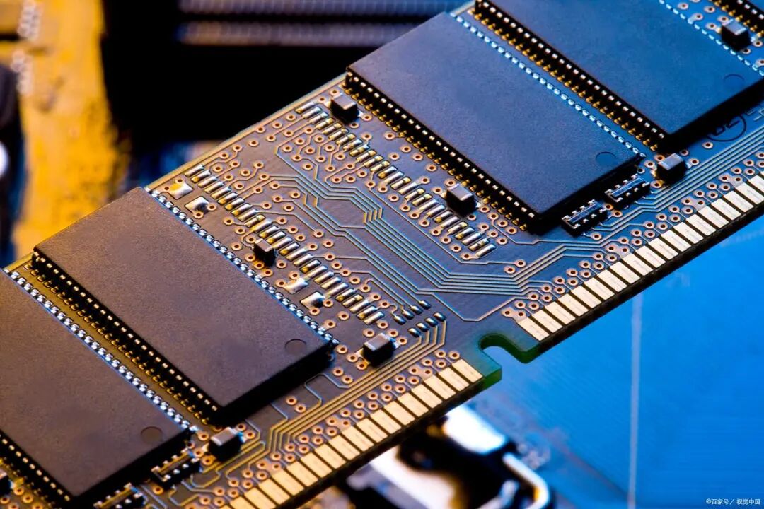

随着技术的进步,手机,平板电脑等一些电子产品都以轻,小,便携为发展趋势化,在SMT加工中采用的电子元器件也在不断变小,以前0402的阻容件也大量被0201尺寸给代替。如何保证焊点质量成为高精度贴片的一个重要课题。焊点作为焊接的桥梁,它的质量与可靠性决定了电子产品的质量。也就是说,在生产过程中,SMT的质量最终表现为焊点的质量。
SMT加工焊点的质量检查(图1)
